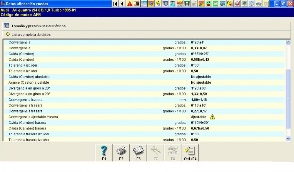

seresmi Publicado 11 de Febrero del 2018 Denunciar Compartir Publicado 11 de Febrero del 2018 La CONVERGENCIA delantera en estos vehículos es de 0,10 - 0,50 Según motorización y tipo de suspensión (serie o deportiva) puede variar algunas centésimas. La convergencia trasera es de 0,27 + - 0,17 Saludos. Responder Enlace al comentario Compartir en otros sitios web More sharing options...
Bremer Publicado 13 de Febrero del 2018 Autor Denunciar Compartir Publicado 13 de Febrero del 2018 Al estar acostumbrado a ver las ruedas bien, ahora las veo con un poco de divergencia osea \/ asi y se me hace hasta raro. No se si me vibra la dirección por eso o por tener desiquilibrada alguna rueda, pero antes no me lo hacia asi que voy loco con esto. Gracias por contestar. P.D.: Las caidas traseras sabeis de cuanto es de serie y cuanto es lo apropiado?? Responder Enlace al comentario Compartir en otros sitios web More sharing options...
