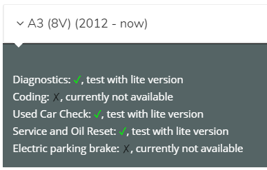

Tengo una duda acerca de la codificación del RS3. En el BMW usaba el Carly for BMW y ya dominaba un poco el tema. Ahora estoy mirando de codificar el Audi (sobretodo desactivar el start/stop) y me pregunto qué tal es el Carly for VAG. ¿Se puede hacer lo mismo que en OBDELEVEN o VAGCOM?

Pues el Carly en el grupo VAG no está extendido, de hecho prácticamente nadie lo usa y es básicamente por el soporte que tiene con los coches del grupo. Si vemos en su web oficial vemos que sólo tienes acceso a muy pocas centralitas: http://support.mycarly.com/knowledge-base/which-vw-models-are-supported-by-carly-for-vw/
Como ves no sirve prácticamente para nada así que si lo tienes mejor, pero si necesitas comprarlo para el RS3 o ampliar licencia o lo que sea, olvidate.
Además como tu coche es restyling ahora mismo el producto que mejor se adapta es el OBD11/OBDEleven que tiene soporte para el 99% de las centralitas y puedes hacer y deshacer lo que necesites.
