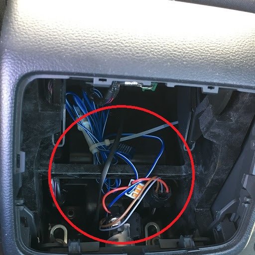

Muchas gracias por tus consejos. Efectivamente se debe tener cuidado en conectar un amplificador a la toma de mechero. Quizás no me he explicado. Como sabes, los amplificadores autoamplificados llevan la toma de corriente( que yo tomé directamente desde la batería, con una buena instalación y fusible) y tambien lleva un cable de REMOTE. Ese cable tiene la función de conectar el amplificador solo cuando el contacto esta puesto y así evitas que esté encendido todo el tiempo y agote la batería. Para esa función si se puede usar  el cable del encendedor, y fué lo que yo hice, porque realmente la alimentación la toma de la instalación principal.

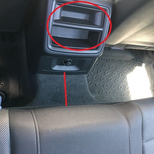

No hace falta sacar la guantera central. En la primera foto indico en un circulo rojo la parte que sale tirando de ella, con cuidado y das al mechero y a los cables. Esa pieza va a presión. Con una linea roja pongo el trazado mas o menos del cable hacia el maletero, pero bajo la moqueta con la ayuda de un alambre rígido a modo de guia pasacables. En la otra foto tienes la conexión realizada. Es el cable azul y blanco y va conectado con un conector que une los tres extremos( el positivo que cortas y el azul que yo aporté). El azul con la brida es el que va al subwoofer autoamplificado y hace de REMOTE. Ese cable venía con el subwoofer y como veis viene con su fusible aéreo.

Esa toma de mechero vale su peso en oro y encima es de fácil acceso, es la que podemos usar como senal ( remote ) a un rele o si lo que se quiere conectar no tiene mucho consumo , 3 o 4 amperios pues directamente se podría hacer, en mi caso el Apple TV va a ir ahí dentro conectado, mediré los consumos y si es menos de 4 amp va conectado directo con un fusible aéreo como el tuyo y probablemente un interruptor adaptado al interior de la guantera para desconectar todo en caso de querer usar las tomas de mechero, te has currado un buen trabajo ahí y no se notan los cables debajo de la tapicería, yo tendré que pasar ahí la salida extra de vídeo del interface ( cámara delantera/ vídeo ), me has alegrado el día Nick3737  , muchas gracias.

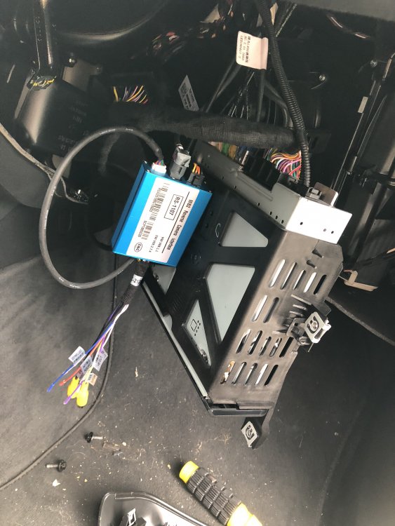

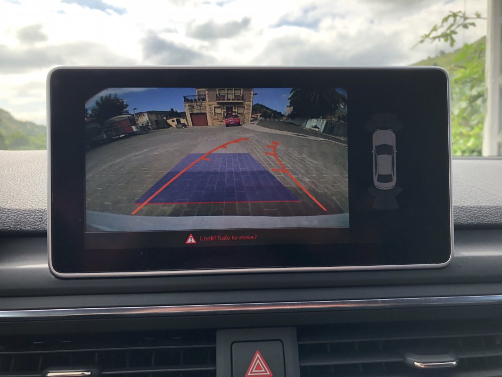

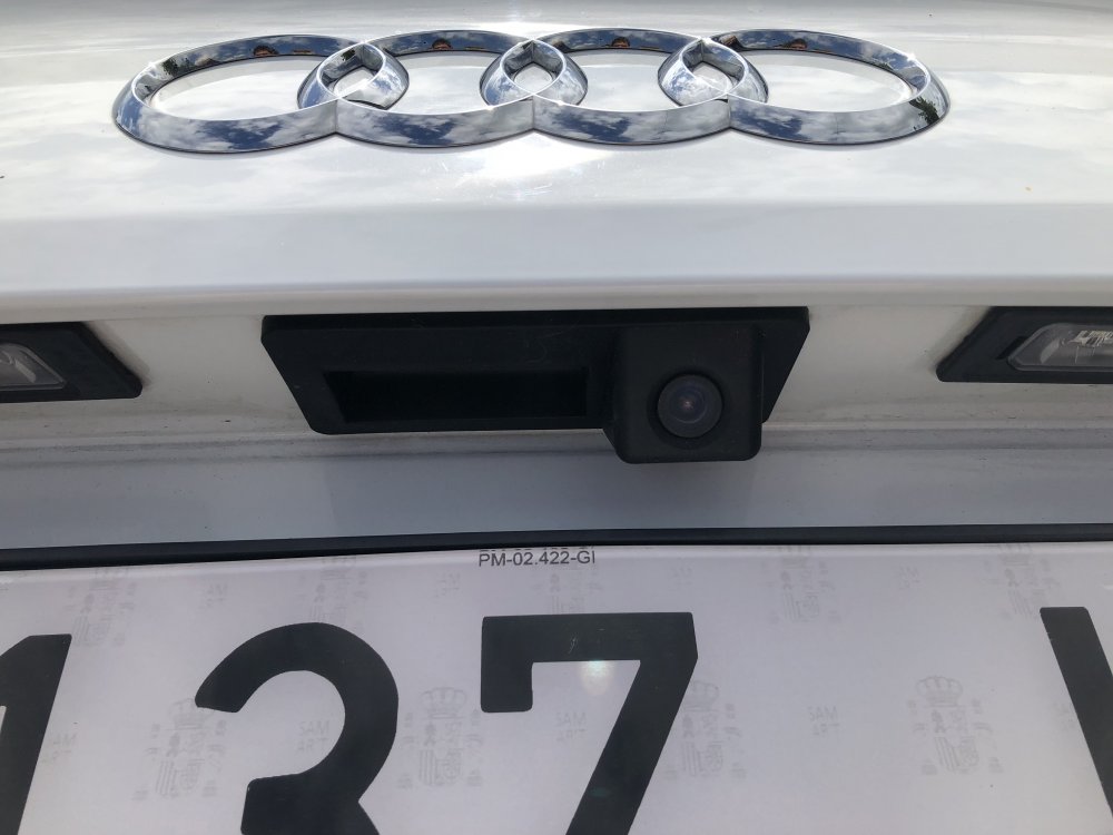

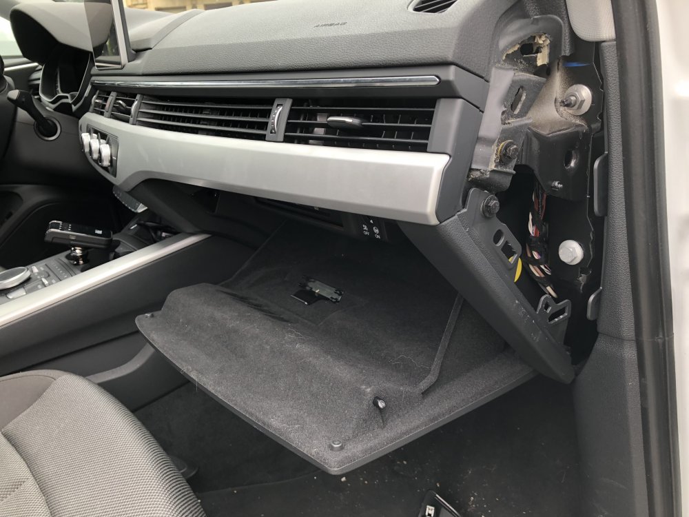

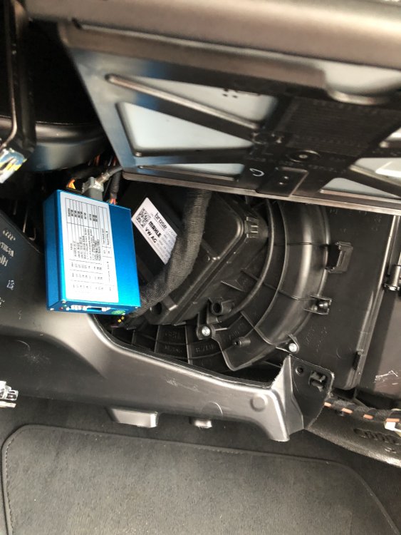

Bueno pues ya está instalada, la verdad que es un curro pero queda muy bien, no se si es como la original.IMG_1811.JPG.e141275869262fcbbca20bf2ddaaf6c9.JPG

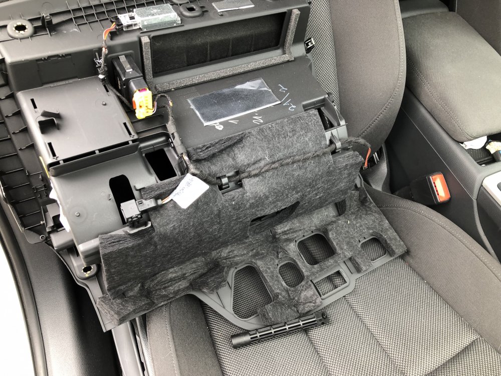

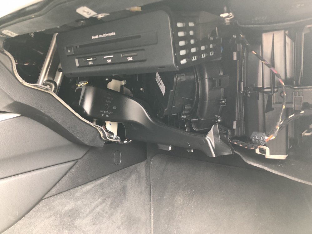

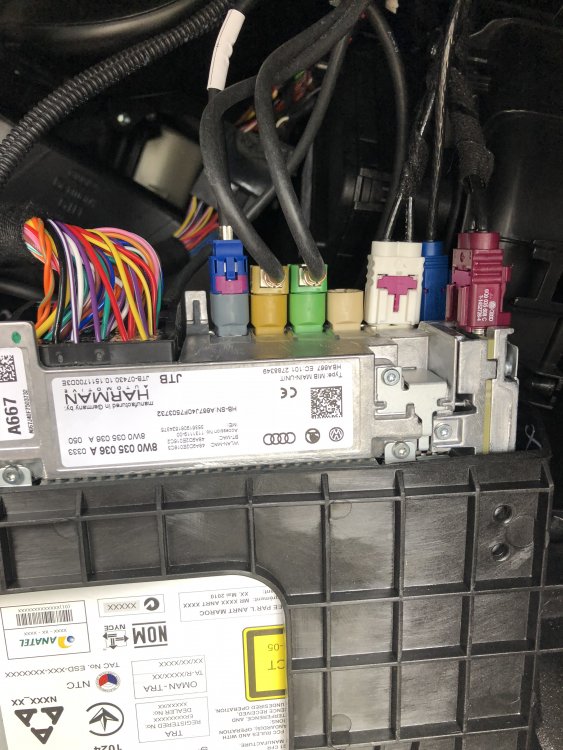

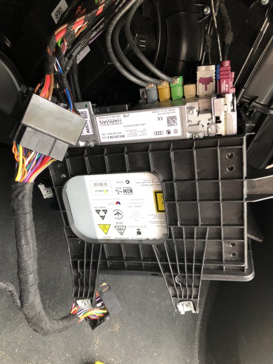

el brico tardará un poco pero en este post esta toda la info,  voy poniendo fotos...IMG_1771.JPG.b1ddefd0ba740b0548cd6547c1160e1a.JPGIMG_1773.JPG.e1d74d20a0caf2d1d8ac6c91211de6ab.JPG
