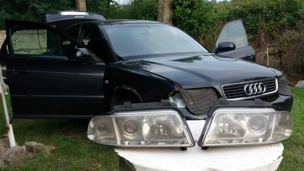

Llevaba tiempo sin postear nada pero leyendo el foro muy de vez en cuando. Mi B5 cumple en breve 20 años, y 210.000 km siempre lo tuve bien cuidado y lo queria vender....al final decidí darle una segunda oportunidad ya que no están valorados y nunca me dio problemas. Le hice la distribución y le arregle un problema de la sonda lambda y pasé la ITV.
Pues esta semana un vecino me regaló un restyling del 99 con motor roto y 420.000 que iba a mandar al desguace. Así  que me voy a entretener a cambiarle algunas piezas para rejuvenecer el mio.
Ahí va la lista:
Pilotos traseros
Faros delanteros ( Hay que pulirlos ), no sé si alumbraran mejor que los que tengo, pero gana en estética. No son Xenom
Techo ya retapizado con plafón W8 ( el mio está con chinchetas)
Aireadores iluminados con led
Umbrales de las puertas con las chapitas de aluminio decorativas
Cambiarle las molduras interiores ( ya estoy aburrido de ver esa madera de nogal)
Escobillas limpias...y los guarnenidos de debajo la luna delantera con los plásticos que tapan batería y bomba freno
Capó delantero
Queria intercambiarle solo los cristales de las puertas traseras ( parece un poco complicado el tema y no ví bricos de si se puede hacer) El mio están tintados, pero empiezan a salirle las típicas bolchas.

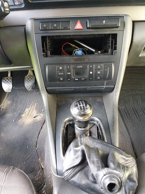

Estoy pensándome en cambiarle la consola central, pero no lo tengo claro, tengo pensado ponerle un 2DIN en un futuro
De la parte mecánica no sé si podré aprovechar algo. El mio es un 2.8 Quattro  y el donante es un 1-9 tdi AFN.
Se escuchan consejos,  recomendaciones,  opiniones varias

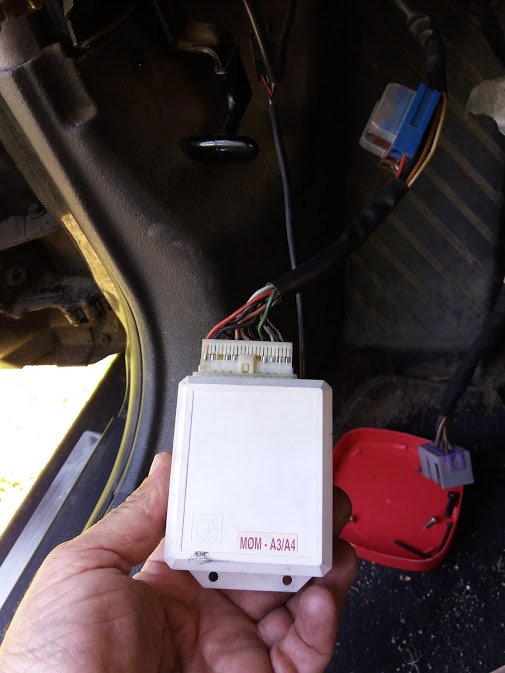

Qué es esto? Saludos

Y ese módulo....ni idea. Parece como de alarma!

En cuanto a la consola, es más fácil pasar de esa consola a 2DIN que de la prerestyling.

duke80, miraré lo de las ventanillas, en cuanto a la consola tenia pensado esta...pero con navegador Android y poner el climatizador del restyling, así solo tengo que recortar los laterales para darle la forma del hueco, porque tengo entendido que son compatibles , y como no soy fumador, no me es necesario el cenicero

La consola del restyling, la parte exterior se le puede acoplar al del pre pero para hacerlo bien tendras que o hacer brico con la parte que sigue, sea dodne va el cambio o pillartela tambien del restyling por el mechero y tambien la tuberia de salida de aire de los pies que va por debajo de la consola por que sino la del pre te tocara el clima, la del restyling está modificada con mas hueco.

Si, lo de las tuberías de salida de aire para los pies , fue de las cosas que primero saqué , para que no me tocara el clima, gracias Athabasco
