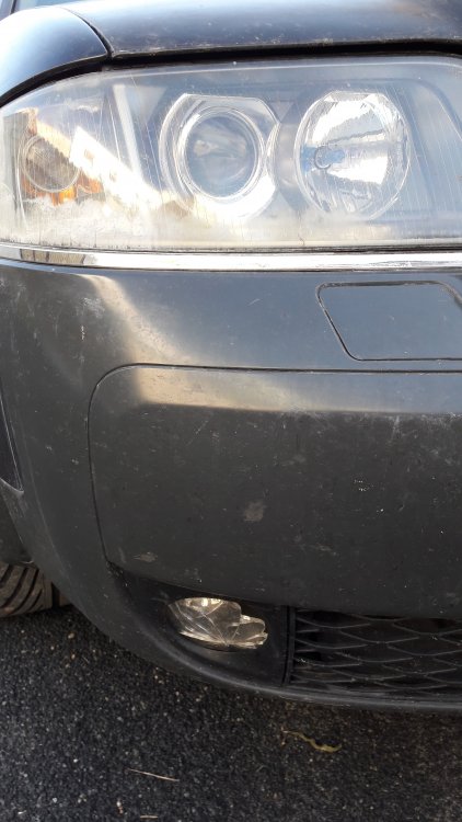

mago 51 Publicado 3 de Agosto del 2018 Denunciar Compartir Publicado 3 de Agosto del 2018 Hola a todos: Alguien me podría decir, por favor, si los faros antiniebla del Allroad son iguales que los del A6 "normal"? Me ha saltado una piedra en la carretera y tengo el cristal del antiniebla derecho (lado pasajero) roto. Antes de ponerme a desmontar nada, quería buscar un faro de desguace y me surge la duda de si son iguales o no. Si son exclusivos del Allroad, seguro que será complicado encontrar uno. La ref. es Valeo 4Z7 941 699 y supongo que no vale la pena comprarlo nuevo. O si alguien tiene uno disponible, encantado de ponerme en contacto. Gracias de antemano por comentar. Responder Enlace al comentario Compartir en otros sitios web More sharing options...

a34323 Publicado 6 de Agosto del 2018 Denunciar Compartir Publicado 6 de Agosto del 2018 Yo podría confirmarte casi al 90% que no son iguales. De hecho hay 3 o 4 referencias distintas. El forero javf fue ahce poco a un desguace y me consiguió una de las tapas para mi coche y a él no le servían para el allroad que tiene. Responder Enlace al comentario Compartir en otros sitios web More sharing options...

Av@nt Publicado 7 de Agosto del 2018 Denunciar Compartir Publicado 7 de Agosto del 2018 En 03/08/2018 a las 11:21, mago 51 dijo: Hola a todos: Alguien me podría decir, por favor, si los faros antiniebla del Allroad son iguales que los del A6 "normal"? Me ha saltado una piedra en la carretera y tengo el cristal del antiniebla derecho (lado pasajero) roto. Antes de ponerme a desmontar nada, quería buscar un faro de desguace y me surge la duda de si son iguales o no. Si son exclusivos del Allroad, seguro que será complicado encontrar uno. La ref. es Valeo 4Z7 941 699 y supongo que no vale la pena comprarlo nuevo. O si alguien tiene uno disponible, encantado de ponerme en contacto. Gracias de antemano por comentar. Son distintos...yo tengo uno disponible si sigues interesado Responder Enlace al comentario Compartir en otros sitios web More sharing options...
Av@nt Publicado 7 de Agosto del 2018 Denunciar Compartir Publicado 7 de Agosto del 2018 hace 8 horas, guerrillero1975 dijo: Las tapas no, pero el foco es igual que algunos modelos de a6 Los faros también son distintos, aunque puedas poner faros del A6 pre, no son iguales, los del allroad, según dicen, alumbran mejor y tienen el interior con toques grises, a juego con los paragolpes y pasos de rueda. Responder Enlace al comentario Compartir en otros sitios web More sharing options...
mago 51 Publicado 8 de Agosto del 2018 Autor Denunciar Compartir Publicado 8 de Agosto del 2018 Gracias por vuestros comentarios. Entonces parece que la cosa se complica. Lo que voy a hacer es desmontarlo y con la pieza en la mano, buscaré en algún desguace, aunque ya he hecho un par de llamadas a coches que aparecen en milanuncios como despiece con fotos y todo, pero resulta que no lo tienen... Por cierto, sabéis si se desmonta por delante quitando la rejilla, o hay que sacarlo por debajo del parachoques quitando el cubre-cárter o incluso el paso de rueda?? Responder Enlace al comentario Compartir en otros sitios web More sharing options...

a34323 Publicado 8 de Agosto del 2018 Denunciar Compartir Publicado 8 de Agosto del 2018 hace 5 horas, mago 51 dijo: Gracias por vuestros comentarios. Entonces parece que la cosa se complica. Lo que voy a hacer es desmontarlo y con la pieza en la mano, buscaré en algún desguace, aunque ya he hecho un par de llamadas a coches que aparecen en milanuncios como despiece con fotos y todo, pero resulta que no lo tienen... Por cierto, sabéis si se desmonta por delante quitando la rejilla, o hay que sacarlo por debajo del parachoques quitando el cubre-cárter o incluso el paso de rueda?? El plástico sale hacia fuera y el antiniebla se quita desde la parte delantera. Verás que tiene uno o dos tornillos de fijación. Además hay que regularlo en altura con uno de ellos. Responder Enlace al comentario Compartir en otros sitios web More sharing options...
