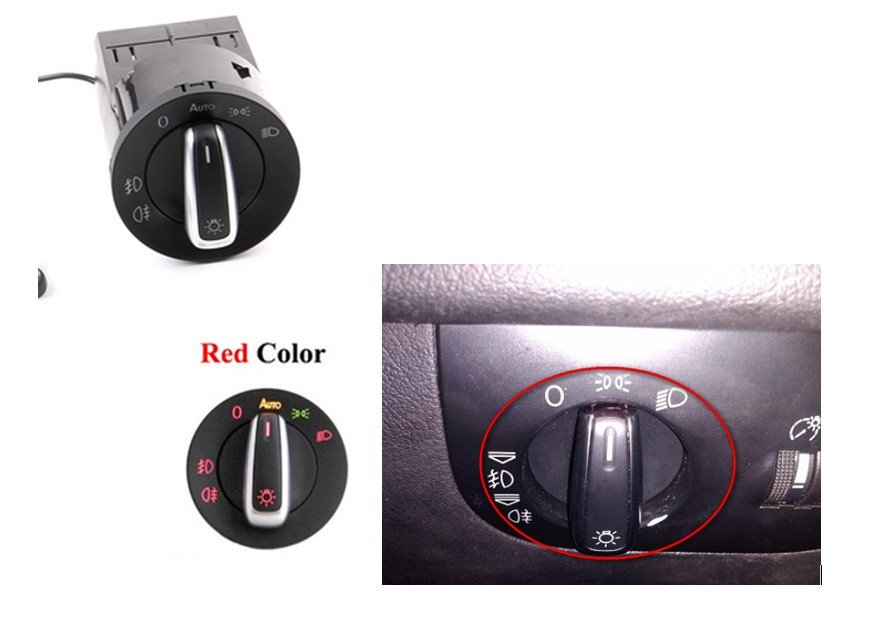

hace 8 horas, GOTT43 dijo:
Pinikis. ¿No se podía poner el mando,con los indicadores propios del mando tal y como está  en la foto del vendedor?.
Me parece que es complicado. Implicaría modificar el soporte de luces del TT por el círculo rojo que he marcado y perdería su estructura para alojar el mando. Igual se podría eliminar, en el lugar adecuado, la pintura negra para dejar pasar la luz e intentar poner la grafía correcta con una plantilla .
De momento me compraré uno para ponerlo en el A2 y si me convence, pillaré otro para el TT.

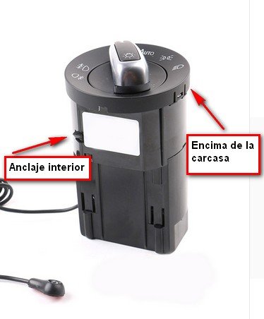

Otra solución sería que quedase encima de la carcasa original. En este caso se tendrían que modificar los anclajes interiores de la base del tt para que coincidan con los del mando. Lo dicho, cuando me llegue, me lo miro y sacamos conclusiones.

hace 40 minutos, uni20 dijo:
uni20. Gracias, bien pensado. Yo lo voy a comprar y mi idea era recortar la carcasa original a la medida del mando...pero hasta que no lo tenga,no lo veo claro.
