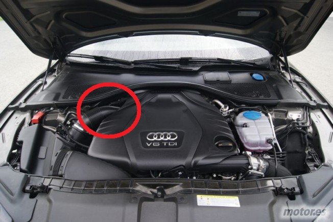

Buenas.
Tengo un 3.0 TDI 272 cv con 77.000km. Al arrancar en frio no noto los ruidos típicos que he escuchado en este y otros foros sobre los tensores de la cadena pero si que escucho tanto en frio como en caliente un "traqueteo" muy fuerte en el lado derecho del motor (ver foto). He grabado un video pero como no tengo luz donde guardo el coche no se ve nada (no he podido editarlo, lo siento).
Arranque: 0:35 min
Cámara en la zona derecha del motor: 0:57 al 1:05 min  y a partir del 1:54 min (se escucha el traqueteo)
Es normal esta sonido?? Que es??  Con el capo cerrado apenas se oye y dentro del coche no se oye nada.
Gracias.
