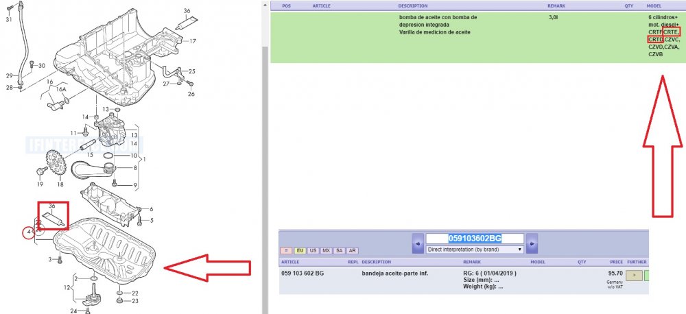

Trivium88 Publicado 10 de Abril del 2019 Denunciar Publicado 10 de Abril del 2019 Buenas @Juansan, Siento leer que tu A6 te haya dado esa avería, no obstante y por lo que cuentas, es poca cosa, tiene fácil arreglo vaya ... y es una avería relativamente económica de solventar. Si creemos al concesionario y la pérdida de aceite es al 100% de la junta entre el carter y el bloque. Es decir, contando con que hayan acertado en el diagnóstico, ni las piezas son caras, ni la mano de obra es enorme. En una hora y media - dos horas, en un taller normal y fiable, te lo tienen finiquitado. Es más, te diría que excepto por un deformamiento grande del carter (normalmente son de aluminio que digamos es un material bastante ductil, fácil de rajar, y que puede deformar, aunque también los hay de plástico) , en cuyo caso sí hubiese que cambiarlo entero (referencia del carter de un A6 C7 3.0 TDI 272 cv = 059103602BG = 96€ + IVA) , normalmente con planificar un poco (lijar) y volver a sellar con una silicona diseñada para tal fin, todo quedaría solventado. Te suben el coche al elevador, retiran el cubre-carter de plástico, te encuentras cara a cara con el carter, sueltas las 16 tuercas torx que tiene, desconectas el sensor de aceite y tal, limpias, planificas, sellas, vuelta a montar, y a correr. Un saludo! Responder

Trivium88 Publicado 10 de Abril del 2019 Denunciar Publicado 10 de Abril del 2019 Insisto: si han acertado con el diagnóstico y es solamente fuga a través del carter y el bloque no tiene pérdida, es lo que te digo, no hay más. Ni de coña hay que sacar el motor por dios! vaya burrada te dijeron ...estos de recepción y tal mejor que se metan en lo que saben, aunque normalmente dicen esas cosas para que vayáis pensando en aflojar la cartera, piensa que hay muchas bocas y bien alimentadas que dar de comer en un concesionario oficial. Siendo de La Coruña no te sabría decir aunque podría preguntar a un amiguete que tengo por aquellos lares. Si fueses de Castilla y León o tuvieses que pasar por allá, ya sabría a cual mandarte/recomendarte. Saludos Responder
