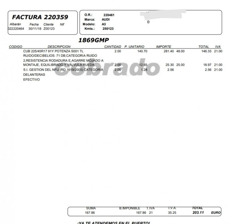

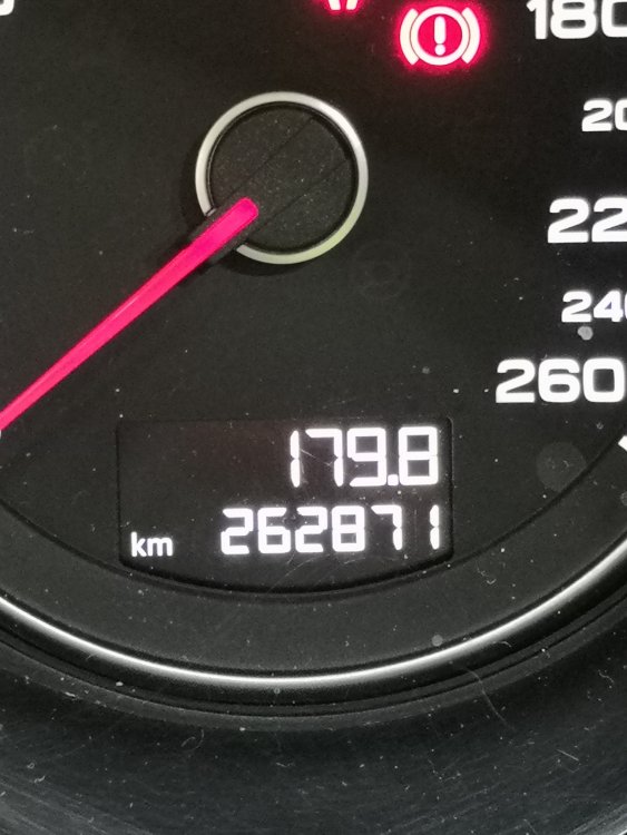

Pues lo dicho el día 30 de noviembre del 2018 cambiar los neumáticos delanteros puse Bridgestone Potenza con 250000km el tema que tras pasar la ITV y decirme que habría que alinear el eje delantero de los neumáticos me pongo a revisar la documentación y mirar el estado de los neumáticos y veo que con 12000 km  los neumáticos delanteros no tienen dibujo alguno están lisos no sé de dónde puede venir el problema parte de la línea do no sé si puede estar asociado al problema de alineación del vehículo del el del eje delantero ahora el coche tiene 262000 km, nunca me habían durado tan poco los neumáticos normalmente unos neumáticos normalmente 30000 o  35000 km

Compañero, no has borrado la matrícula de la factura.
