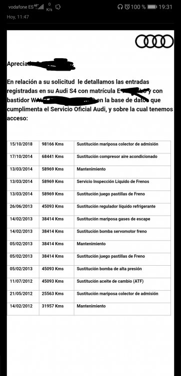

¿Se te ha ocurrido pedir el historial de revisiones del coche en el concesionario? También lo puedes hacer por correo electrónico enviando la documentación del coche a atención alcliente de audi. Lo digo porque quizás te lleves una sorporesa...
Que un Audi S4 B8 del 2011 tenga problemas de potencia sin que cante nada en el ordenador no me parece nada normal.
Ojalá sea una chorrada, de verdad, pero yo huyo de los compraventas por estas cosas.

@Harigami e pedido el historial a Audi también. Espero no encontrarme ninguna sorpresa.
Os iré contando todo cuando sepa más
