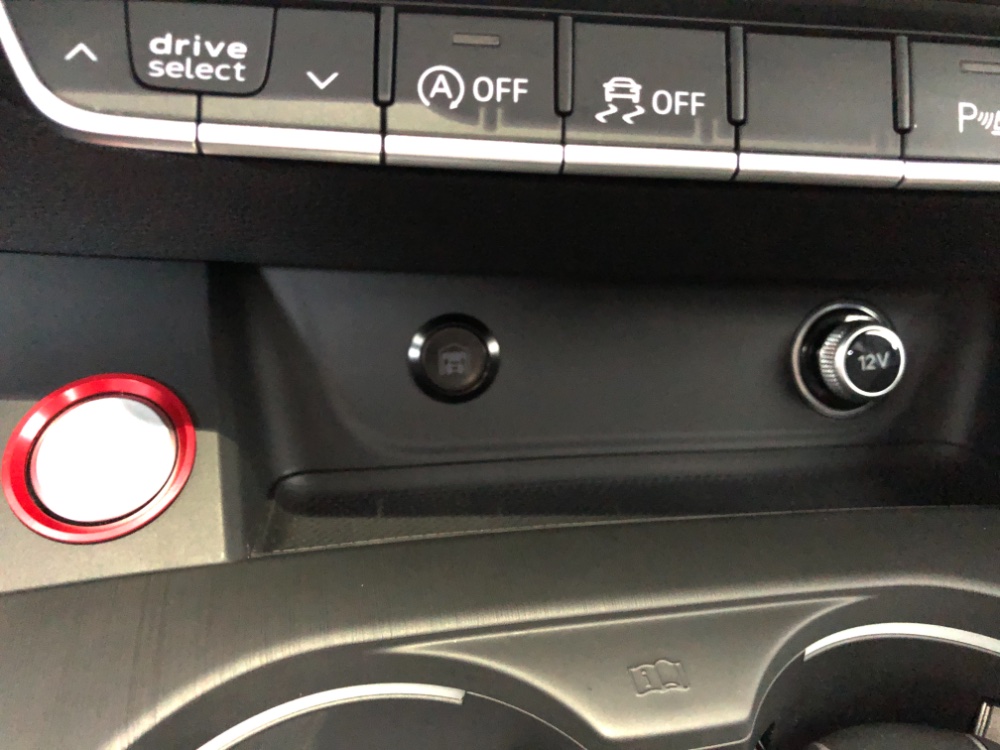

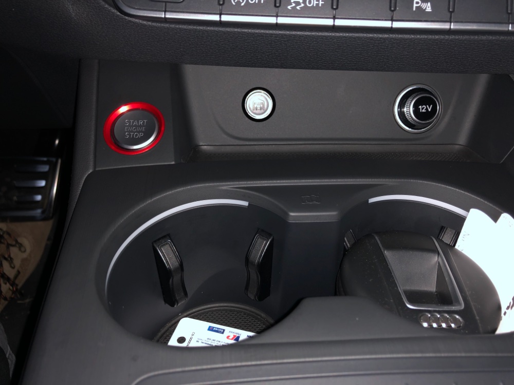

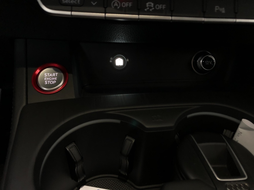

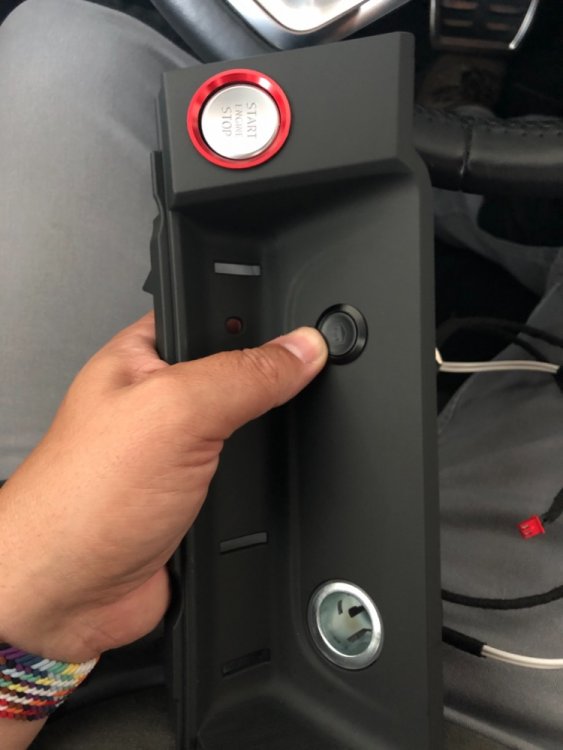

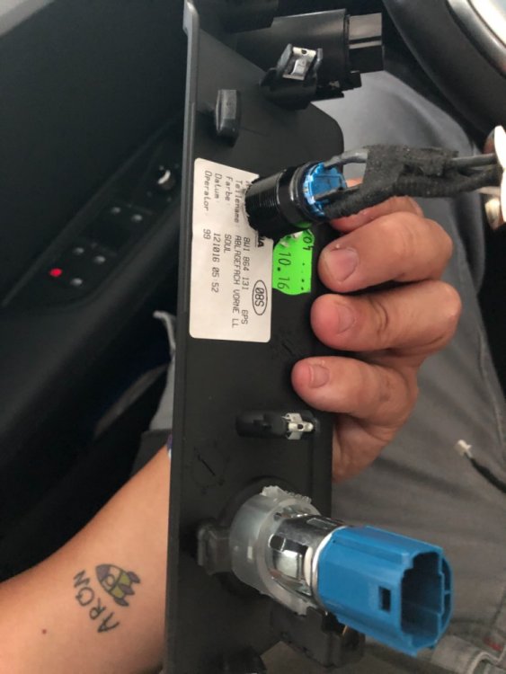

Muy buenas a todos, al igual que hice en mi anterior B8, me he integrado el mando del garaje, no como me hubiera gustado y como hice en el B8 que fue en la botonera del salpicadero pero no ha quedado tan mal. Lo he hecho con un pulsador conectado al mando de garaje y a su vez conectado al mechero del salpicadero, el pulsador lo he comprado en aliexpress por no llega a 5€ y el chino me ha personalizado el icono del botón dándole la imagen que yo quería.
lo instalé a la izquierda porque el subchasis de plástico de detrás  tiene el hueco para la toma de 12v y justo donde he instalado el botón tiene otro, el resto esta tapado y no me dejaba mucha mas opción ya que es un buen tocho de largo, de diámetro son 19mm y el agujero lo hice con una broca escalonada con mucha paciencia para no pasarme de diámetro, al principio compré uno extra plano con una aro de luz pero al encontrar el que podia personalizar me moló más, bueno que me enrrollo aquí van las fotos de la “ñapa”

Un trabajo muy fino compi, estaría bien un tuto para saber como has hecho las conexiones, soldadura al mando...
Te ha quedado de cine, una pena que a mi no me valga porque tengo dos puertas de acceso a garaje y necesitaría 2 botones que por lo visto no es factible según comentas en esa zona. El único inconveniente es desarmar esa parte para cambiar pila al mano aunque esto también pasaría si lo instalamos en el plafon de arriba como yo pretendo. Una idea más, gracias por el aporte!
Gracias compi, no hice muchas mas fotos de las que he puesto, aunque es sencillo, del boton del mando original que quería utilizar saqué  los dos cables y los conecté al C y NO (normalmente abierto) del interruptor, y la alimentacion la enganché de la toma de 12V que se ve en la foto, no necesité ningún conversor de corriente porque ese mando que uso es de 12v asi que fue conectarlo directamente con robacorrientes a los cables de la toma de 12v y funcionando, a no ser que se me agote la bateria del coche, ya no voy a pensar en si le queda o no pila al mando, la iluminacion del boton que he puesto la he sacado directamente de los mismos 12v de la toma de mechero, en este Video se puede ver como funciona antes de instalarlo todo y se aprecia mas menos los cables a donde van, tambien se ve el primer pulsador extra slim que compré antes de encontrar el personalizado.
El tema de poner mas botones no sería complicado pero en ese sitio habría que buscar pulsadores de unos 12mm como mucho en lugar de 19mm o buscar otro sitio para instalarlo, en mi caso es que con un boton me es suficiente

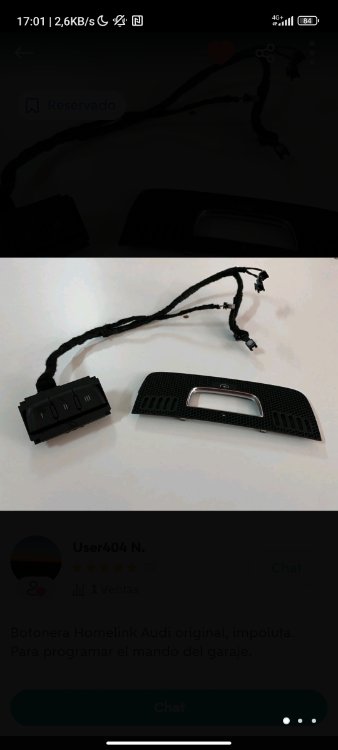

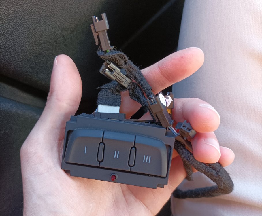

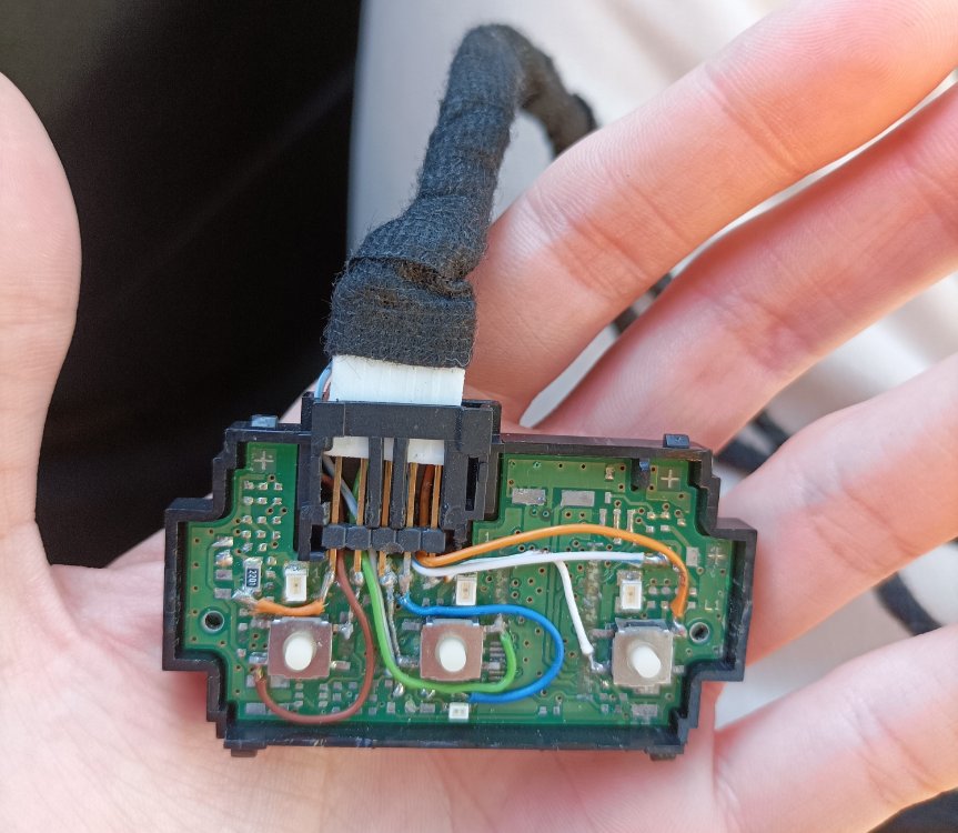

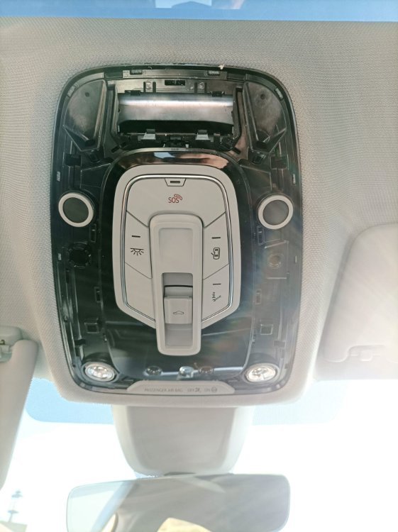

Buenas, acabo de comprar una botonera del homelink por 40€ de segunda mano y mi idea es adaptarla en el lugar que viene de origen y los botones puentearlos a la placa del mando de mi garaje. Tengo una duda con el panel del techo, solamente va anclado con grapas? Sale tirando y ya o hay que tener algo en cuenta? Os dejo un par de fotos.

Interesante @sergiotero10 y @Draekhar a ver si lo conseguis y publicais porque me interesa bastante el asunto y llevo tiempo valorando y viendo como hacerlo bien en el plafon de arriba o botonera de abajo, aunque creo será en el plafon de arriba por necesitar dos botones de las 2 puertas que tengo de acceso.
El plafon sino mal recuerdo estaba pillado con grapas por cierto.

En cuanto me llegue te pongo la referencia, la botonera la compre por wallapop, es la única que encontré, no la encontré en ningún otro sitio, lo único preguntar en algún desguace

Acabo de ir a recoger la botonera, ahora lo siguiente que haré será ver cómo la adapto a mi plafón, el otro día lo desmonté y por dentro viene marcada la posición en la que va así que va a ser bastante fácil y después me pondré a ver cómo hago el cableado ya que la electricidad no es mi punto fuerte pero bueno. Os dejo un par de fotos.

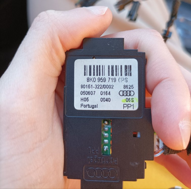

Como van los avances a los diferentes que estáis liados con el tema? Por si sirve de ayuda e investigando el platón con la botonera es referencia 8W0947135CA y la botonera sola(tendríamos que abrir con dremel nosotros el agujero en actual platón y por cierto @sergiotero10 la referencia que he localizado es esta que indico justo aqui) sería el 4M0959719AB. Creo unos post más atrás se hacía referencia a algunas de estas referencias. La cuestión es primero como conectar la botonera al mando y cual es la referencia del cable que se conecta a la botonera. Yo lo haría sencillo y no le daría conexión a 12V a no ser que fuera sencillo con un robacorrientes o similar, y metería el mando arriba. Esta es la opción que más me gusta. La Segunda que más me gusta es la que meterle un botón personalizado en la consola bajo el A/C de los que son ciegos y meter en mando detrás, ya que quedaría súper integrado y creo mucho más sencillo, pero me pasa igual no localizo donde comprar el.boton y tampoco se como hacer las conexiones al mando.
Este ejercicio lo he hecho en mi moto y conectado 2 botones(tengo 2 puertas de garaje en casa) y ha sido ultra sencillo, soldar dos puntos y al botón, un juego de niños y es ultra práctico

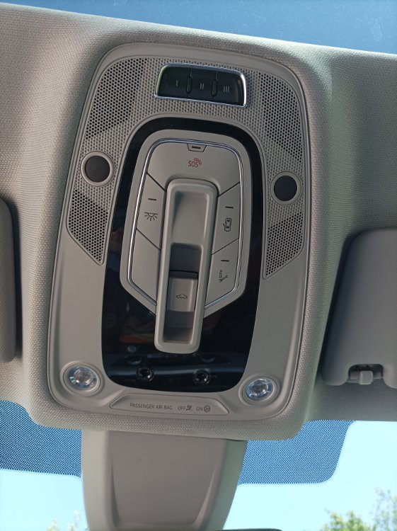

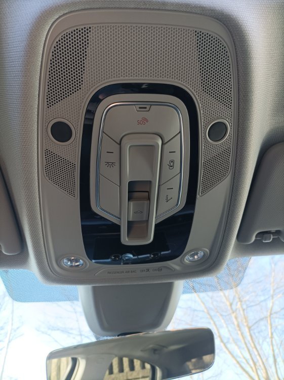

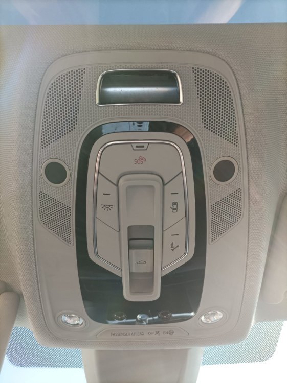

Ayer me puse a adaptar mi plafón para poder poner la botonera de la misma manera que viene originalmente. Os dejo un par de fotos del antes y del después. Da un poco de miedo ya que como te pases cortando la liaste ya que no venden el marco solo en ningún sitio y tienes que comprar todo el conjunto pero si lo haces con calma no hay problema. Yo lo que hice fue marcar la posición en la que iba a ir y con un taladro de columna y una broca fina fui haciendo agujeros muy juntos por todo el contorno. Después con una lima plana y otra redonda fui limando para dejarlo todo fino y acabar de abrir el hueco justo para el embellecedor de la botonera sin pasarme. Ahora que tengo el hueco listo para poner la botonera tengo que ver como la voy a anclar para que quede fija y como voy a hacer la instalación.

Ayer me puse a terminar de abrir el hueco para la botonera ya que no quería ir con ese agujero abierto y este es el resultado. De momento aún no es funcional ya que todavía no hice el puente de la botonera al mando del garaje pero por lo menos ya está puesta y no voy con el hueco abierto. A ver si me pongo en los próximos días pero tengo que investigar bien como hacerlo ya que solo tengo un mando y no me quiero quedar sin el. Cuando lo termine os enseño el resultado y os comento como lo hice.

hace 58 minutos, sergiotero10 dijo:
Pues te ha quedado perfecto, parece OEM 👌

hace 1 hora, sergiotero10 dijo:
hace 15 minutos, cuete dijo:
Ya te digo. Parece de serie.
