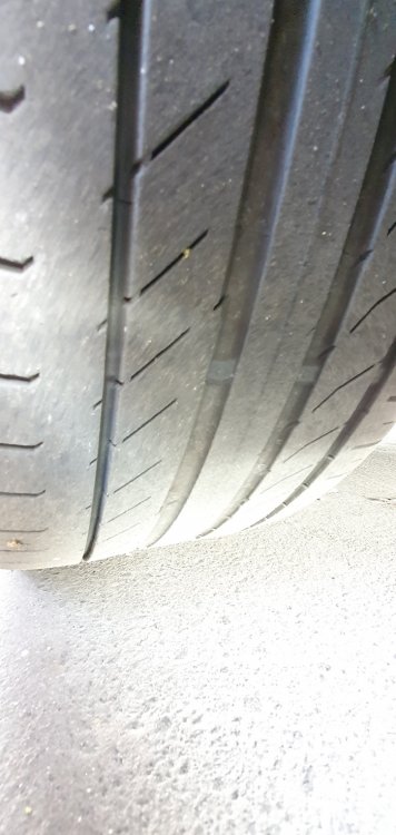

A mí me parece que duran demasiado poco los neumáticos.
Actualmente llevo 19.600 km con una conducción moderada el 90% voy sólo y sin embargo mirad como están ya .
Llevo Continental ContiSportContact 245/40 R18 Y
Gasta más del centro, ya lo comenté en el Concesionario y me dijeron que es típico en esa rueda.
Yo llevo mucho control de la presión   2,6 delante y 2,4 detrás
Espero vuestros comentarios

Si es normal q se gasten mas por el centro , no te preocupes .

Y cuál es la presión recomendada por el vehículo.
Yo les sacaría un poco de aire, para compensar por los lados.

La presión recomendada es la que llevaba, soy muy estricto con las presiones y las reviso cada poco tiempo.
El tema es que ponen una segunda presión, que dicen es la confort, que baja 0,3 bar, así que ahora llevo un tiempo que la he bajado un poco sin llegar a la de confort para que de esa manera me gaste un poco por los laterales, si es cierto que sólo me ha ocurrido en las delanteras, las traseras tienen desgaste uniforme y menor.
Un vecino mío que tiene el mismo modelo y hace muchos kilometros, he visto que ahora a puesto las Michelin
Me comentó que con 100.000 ha cambiado 3 delante y 2 detrás
