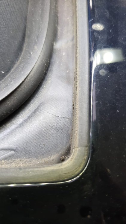

Buenas tardes a todos:
me pasa exactamente lo mismo que a ini_g
Mi A3 Sportback con techo panorámico también es de 2015. Y hace unos meses empecé a notar una mancha en la tapiceria interior en el ángulo delantero de techo. Cual es mi sorpresa que efectivamente hay una fisura en la lona del marco del techo que me dicen que se ha producido por un movimiento brusco o cambios de Tª extremos. Las salidas de agua no estan obstruidas. Mi coche ni un golpe ni jamás movido por grúa. Todas las revisiones en taller oficial( mismo que ma da el diagnóstico actual)  y que duerme en garaje y no ha sido sometido a ningún  cambio brusco de Tª….. La solución  que me dan es cambiar el marco con presupuesto aproximado de 3000€….No me lo creo. Les he dicho que notifiquen a la marca oficial y estoy en espera….. Pero si hay mas casos iguales…….
Hola Ena esta claro que es el mismo problema. Se ve que que no soy el único. La solución, cambiar todo el bastidor del techo y el presupuesto, pues como te han dicho mas de 3.000€. Yo sigo sin novedades del juzgado. Ya iré informando.
Cualquier cosa que necesites pregúntame y te informo.

ostras, en las fotos se ve claro el problema.
También os digo que veo las gomas ahí muy resecas, imagino que sea por la zona donde vivís. El mío es de Enero 2016 y suelo hidratar el techo al menos dos veces al año y está como el primer día.

En 3/8/2021 a las 12:44, ini_g dijo:
Hola ini_g!!
estoy muy interesada en ponerme en contacto contigo para preguntarte a cerca del lo del perito que llevaste para valorar la pieza y de las acciones legales que has llevado a cabo.
a mi me dicen que Audi quiere revisar la pieza en fabrica, pero claro para eso tengo que aceptar el presupuesto y hacer la reparación antes…..
tambien quiero saber si te has puesto en contacto con alguna oficina de consumidor.
si me das un correo particular nos ponemos en contacto un saludo

hace 4 horas, FrA1l3 dijo:
Hola!!
pues en Galicia el tiempo muy seco no es …..de todos modos si hidratar las gomas influye entiendo que en el
mantenimiento del techo estaría incluido, no les voy a decir yo a ellos lo que hay que hacer…..

En 13/8/2021 a las 15:45, eng dijo:
Hola!!
Buenas noches!
Ahh vale, yo soy de Asturias que de clima andamos bastante parejos, pero nunca había visto unas gomas agrietadas así por aquí, por eso mi comentario. Disculpa!
Sobre el mantenimiento del techo, puedes ver lo que hacen detalladamente aquí: Tutorial mantenimiento techo panorámico (Enlace del compañero @rollover)
Como ves simplemente engrasan los raíles. Las gomas si no las hidratamos nosotros (al igual que todas las gomas de puertas y ventanas) se quedan sin hidratar. Por eso siempre recomiendo usar un gel de vinilo al menos una vez cada 6 meses, no cuesta mucho y dura años los botes que venden de 1litro. Y el coche lo agracerá!
saludos!

En 14/1/2022 a las 13:30, Dii93 dijo:
Hola buenas tengo el mismo problema lo he llevado a un taller y me han enseñado las grietas que se ven perfectamente. He visto todas las conversaciones que habéis puesto. Me gustaría saber cuál es la solución o que medida debo de tomar. No me deja adjuntar las fotos donde se ve perfectamente las rajas.
Bienvenido al foro. Con tan pocos mensajes no puedes adjuntar fotos. Tendrás que subirlas a un servidor externo por ejemplo:
https://imgur.com/
https://es.imgbb.com/
https://subefotos.com/
En cualquiera de ellos las subes, copias en enlace a las fotos y las pegas en un mensaje aquí y ya se ven.
Sobre el problema.... La solución parece ser que no hay otra solución excepto cambiar el techo entero o rellenar esas grietas con algún tipo de resina o goma e intentar nutrir y mantener las gomas y plásticos lo mejor hidratados posibles para que no empeore el tema.
saludos!

Buenas, después de unos días viendo que me filtraba a la tapiceria del coche, buscando por el foro me he encontrado esto. Y tal cual tras llevarlo al taller de confianza, se ven las grietas que comenta @ini_g @Dii93 @eng Los que habéis tenido estos casos todos habéis pagado los 3000€ que presupuesta Audi o habeis rellenado las grietas con alguna resina como dice @FrA1l3. Gracias
