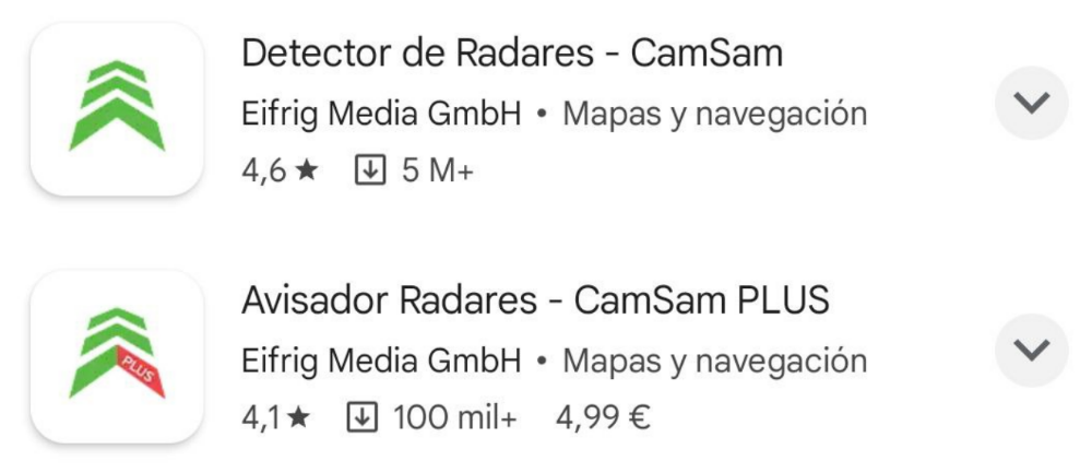

- Estoy buscando también alguna app en condiciones para llevar a modo de aviso de radares en formato widget, estuve mirando la de Blitzer pero supongo que será solo para Alemania dado que en mi store ni aparece. He visto coyote que tiene esa funcionalidad y alguna otra por ahí, pero me da palo que vayan con suscripción mensual/anual. Me esperaba encontrar alguna que aunque fuera de pago fuera de pago único de la aplicación y listo (no se si alguien ha encontrado alguna de este tipo). Me veo rebuscándome al final para hacer un proyecto propio de widget para esto 😄
Me acabo de fijar al buscarla directamente por Google, que del mismo desarrollador me sale esta en la play store 🤔

El Blitzer es la mejor aplicación por lejos y con diferencia.. Funciona en widget y es de pago único como ya saben todos yo vivo en alemania osea con respecto a España no te puedo ayudar por desconocer si funciona o no pero si el desarrollador tiene una en tu Store y tiene una gratis de prueba dale un vistazo.

Muchísimas gracias una vez más @Hernán Diego, por lo que he visto si parece ser la misma app solo que en la store española la llaman así. Me he bajado la gratuita y la doc interna menciona la app como Blitzer.de. Ya he visto que la opcion de widget la tienen solo con la version pro, asique probare a llevar la free a ver que tal.
