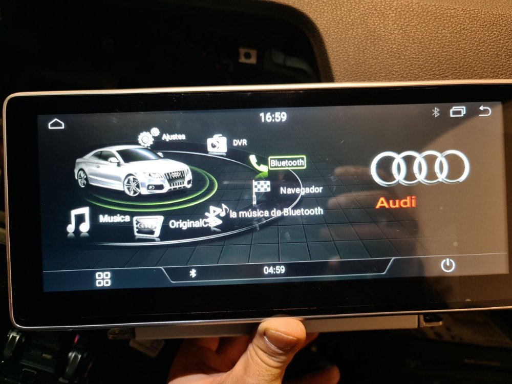

alagar27 Publicado 1 de Abril del 2021 Denunciar Compartir Publicado 1 de Abril del 2021 En 30/3/2021 a las 14:06, choto1976 dijo: Bueno pues hoy me he puesto hacer el cambio de pantalla que le compreal compañero y aunque me cabe perfectamente no tiene el sofware del q5 asi que si le interesa a alguien que me escriba por privado, pongo unas fotos que le he hecho. La pantalla tiene my buena calidad una pena que no me sirva. El modelo es el mas alto. https://es.aliexpress.com/item/1005001587650025.html?spm=a2g0s.9042311.0.0.274263c06cUKl0 Vaya faena, a que te refieres lo de cambiar a q5 que con esa pillaste no puedes. Responder Enlace al comentario Compartir en otros sitios web More sharing options...

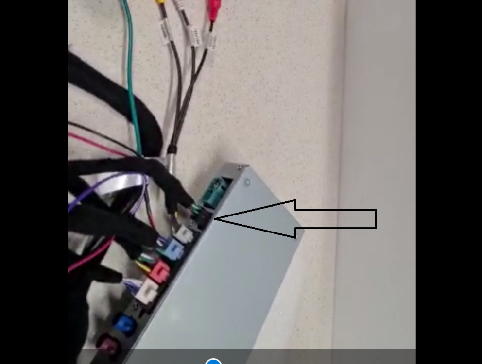

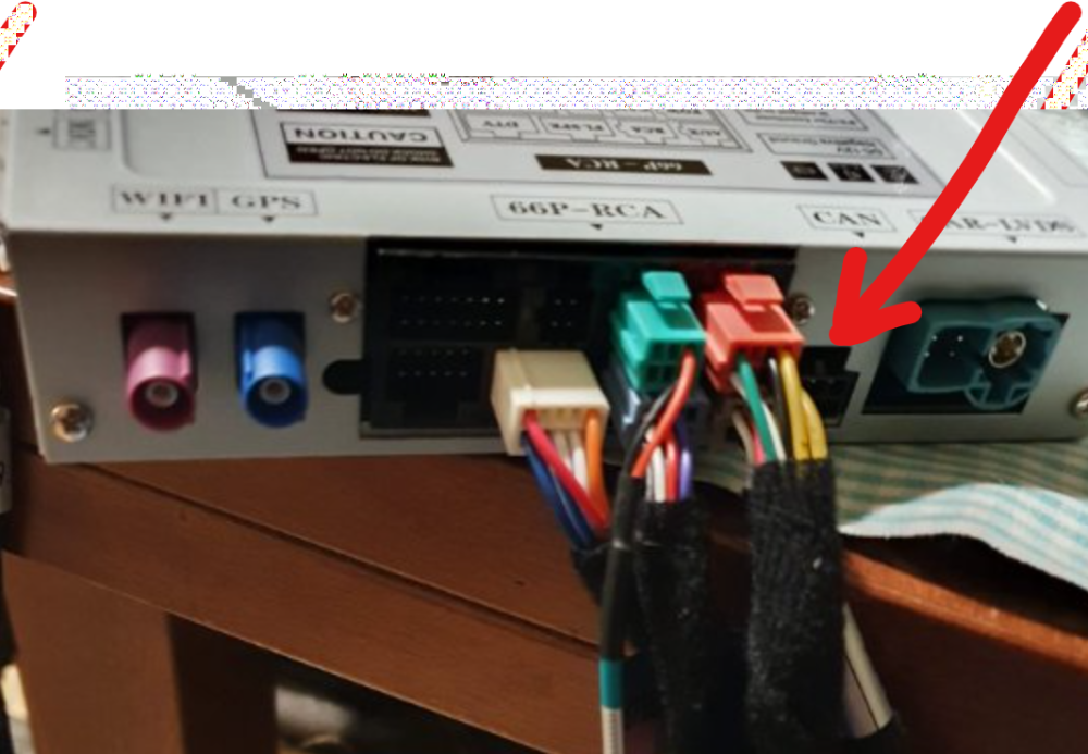

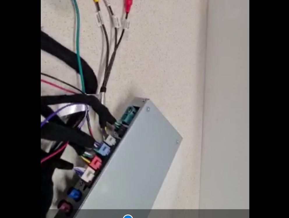

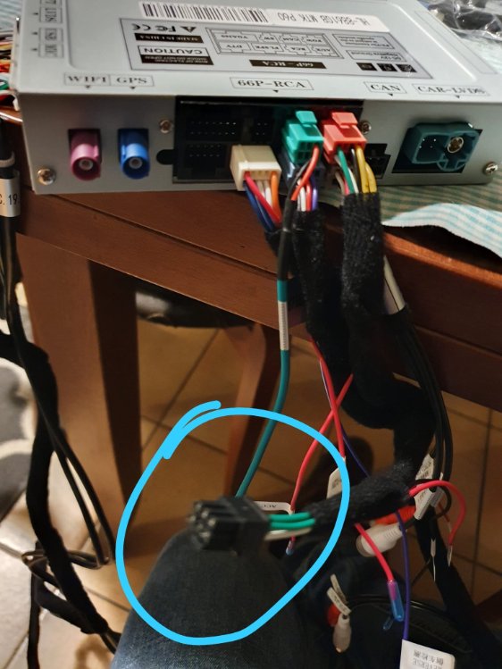

Urbano3 Publicado 2 de Abril del 2021 Denunciar Compartir Publicado 2 de Abril del 2021 buenas noches, tengo la pantalla, ¿a dónde va este conector? Responder Enlace al comentario Compartir en otros sitios web More sharing options...
joalvent Publicado 2 de Abril del 2021 Denunciar Compartir Publicado 2 de Abril del 2021 hola, que pantalla tienes? COIKA ó ZWNAV? Si es la zwnav, cada conector tiene una posición única(determinada por una pequeña patilla) Responder Enlace al comentario Compartir en otros sitios web More sharing options...
joalvent Publicado 2 de Abril del 2021 Denunciar Compartir Publicado 2 de Abril del 2021 no te coincide el conector en la posición indicada con la flecha? Responder Enlace al comentario Compartir en otros sitios web More sharing options...
joalvent Publicado 2 de Abril del 2021 Denunciar Compartir Publicado 2 de Abril del 2021 en mi centralita, el conector negro va insertado a la izquierda de la antena Responder Enlace al comentario Compartir en otros sitios web More sharing options...
Urbano3 Publicado 3 de Abril del 2021 Denunciar Compartir Publicado 3 de Abril del 2021 hace 4 horas, joalvent dijo: nel mio centralino il connettore nero è inserito a sinistra dell'antenna pero este conector es macho, la entrada de antena izquierda es macho Responder Enlace al comentario Compartir en otros sitios web More sharing options...
Urbano3 Publicado 3 de Abril del 2021 Denunciar Compartir Publicado 3 de Abril del 2021 hace 14 minutos, Urbano3 dijo: pero este conector es macho, la entrada de antena izquierda es macho A disculpa, creo que el conector de la centralita era macho .. en cambio es femenino .. Gracias ... Responder Enlace al comentario Compartir en otros sitios web More sharing options...
joalvent Publicado 3 de Abril del 2021 Denunciar Compartir Publicado 3 de Abril del 2021 hace 5 horas, Urbano3 dijo: A disculpa, creo que el conector de la centralita era macho .. en cambio es femenino .. Gracias ... Responder Enlace al comentario Compartir en otros sitios web More sharing options...

Urbano3 Publicado 3 de Abril del 2021 Denunciar Compartir Publicado 3 de Abril del 2021 non funziona affatto. Non appena sono nella casa originale, quando tocco lo schermo, vado sul cruscotto, squilla la tua Google Maps, la radio funziona scatti. Ho aperto la polemica e appena posso restituire lo schermo. Responder Enlace al comentario Compartir en otros sitios web More sharing options...
alfredogon23 Publicado 4 de Abril del 2021 Denunciar Compartir Publicado 4 de Abril del 2021 hace 6 horas, Urbano3 dijo: non funziona affatto. Non appena sono nella casa originale, quando tocco lo schermo, vado sul cruscotto, squilla la tua Google Maps, la radio funziona scatti. Ho aperto la polemica e appena posso restituire lo schermo. Todo claro jajaja. si e pantalla ZWNAV, hay un tutorial muy completo que puso el compañero Pedro100 y que no tendrás ninguna duda, a mi me sirvió a la perfección. Si tienes esa pantalla, échale un vistazo, todas las conexiones coincidían bien , además de que no puedes equivocarte , ya que cada conexión solo puede ir en un sitio. Responder Enlace al comentario Compartir en otros sitios web More sharing options...
Urbano3 Publicado 4 de Abril del 2021 Denunciar Compartir Publicado 4 de Abril del 2021 hace 1 hora, alfredogon23 dijo: Tutto chiaro ahahah. Se sullo schermo ZWNAV c'è un tutorial molto completo messo in piedi dal partner Pedro100 e non avrai dubbi, mi è servito perfettamente. Se hai quella schermata, dai un'occhiata, tutte le connessioni corrispondono bene, inoltre non puoi sbagliare poiché ogni connessione può andare solo in un posto. Seguro que pongo todos los conectores en el lugar correcto. si hago clic en la rueda inicial donde está la foto del auto, va directamente al tablero, la tarjeta SIM no lo reconoce. En el montaje, cuando encendí la pantalla por primera vez, la pantalla táctil no funcionaba, tuve que hacer un restablecimiento de fábrica. y luego el menú en chino hasta que tuve la suerte de encontrar el idioma ... Responder Enlace al comentario Compartir en otros sitios web More sharing options...
joalvent Publicado 4 de Abril del 2021 Denunciar Compartir Publicado 4 de Abril del 2021 (editado) Calma, primero mujeres y niños ... Siempre que tocas la pantalla, accedes a las funciones de pantalla zwnav. Para volver a la pantalla audi original, yo pulso la tecla radio en la consola. La tarjeta sim del coche te va a funcionar(si no es la de audi) y de la siguiente forma: - podrás crear una zona wifi dentro del coche y compartir datos con la nueva pantalla y viajeros (acceso a internet). Para realizar/recibir llamadas yo no la he probado(uso mi móvil conectado por bluetooth al sistema audi original del vehículo), pero creo que debes tener audi phone box. - cuando uses tu móvil por bluetooth (mi caso), automáticamente, funcionará el manos libres de audi (colgar/descolgar/micro, sonido altavoces, mandos volante,...). Para usar el manos libres de la pantalla zwnav o conectas por bluetooth el teléfono móvil a la pantalla zwnav o insertas una sim en la centralita de la pantalla zwnav. Importante: Para escuchar la pantalla zwnaw, tienes que seleccionar en la consola del coche(pulsando mode) la opción AUX IN. Saludos Editado 4 de Abril del 2021 por joalvent Responder Enlace al comentario Compartir en otros sitios web More sharing options...
Urbano3 Publicado 4 de Abril del 2021 Denunciar Compartir Publicado 4 de Abril del 2021 3 ore fa, joalvent ha detto: Calmati, donne e bambini prima di tutto ... Ogni volta che si tocca lo schermo, se accede alle funzioni dello schermo zwnav. Per tornare alla schermata Audi originale, premo il tasto della radio sulla console. La sim card dell'auto funzionerà per te ( se non è quella audi ) e arriva: - Creerò una zona Wi-Fi all'interno dell'auto e condividerò i dati con il nuovo schermo e i viaggiatori. Non l'ho provato per effettuare / ricevere chiamate (uso il mio cellulare connesso via bluetooth al sistema audio originale dell'auto), pensavo che dovresti avere una cabina telefonica audi. - Quando utilizzi il tuo cellulare tramite bluetooth (custodia mia), l'audi vivavoce funzionerà automaticamente (riagganza / rispondi / mike, suono dell'altoparlante, comandi al volante, ...). Per utilizzare il cellulare dello schermo zwnav, collega il cellulare allo schermo zwnav tramite bluetooth o inserisci una sim nel centralino dello schermo zwnav. Importante: per selezionare lo schermo zwnaw, è necessario selezionare l'opzione AUX IN sulla console dell'auto (premendo mode). Saluti Gracias por todo, pero hoy la pantalla se puso toda negra. Abrí la disput* en aliexpress para obtener un reembolso completo. Tuve tiempo de hacer un video mostrando que la pantalla es inútil. Después de esta mala experiencia, estoy pensando en usar solo carplay inalámbrico. Los chinos no son serios ... gracias a todos y felices pascuas .. Responder Enlace al comentario Compartir en otros sitios web More sharing options...
