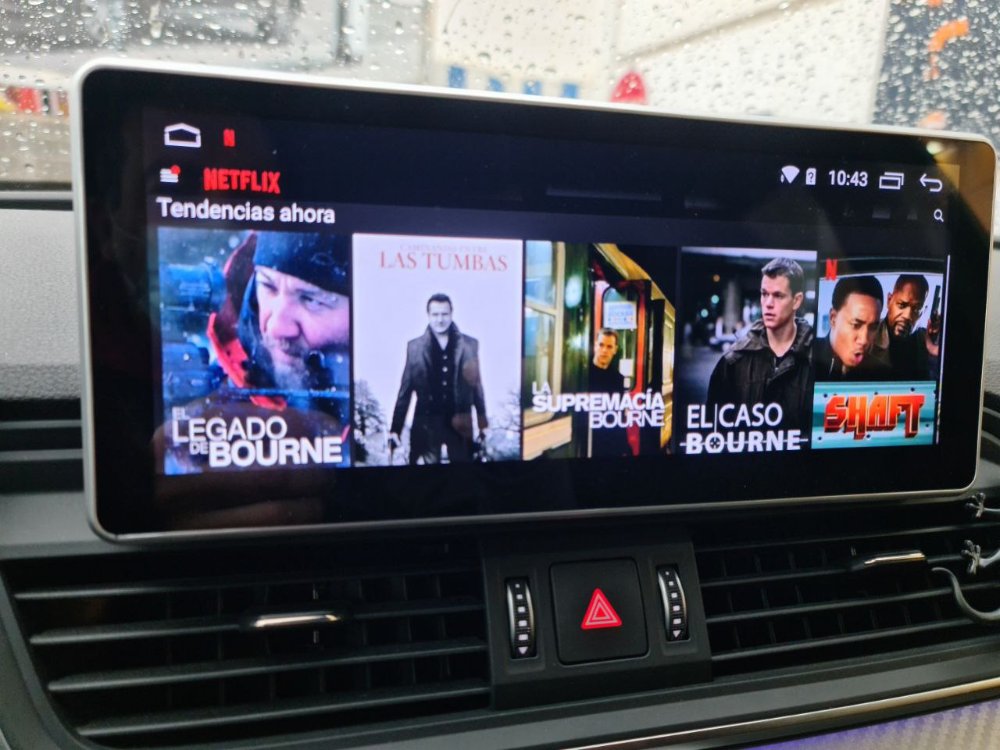

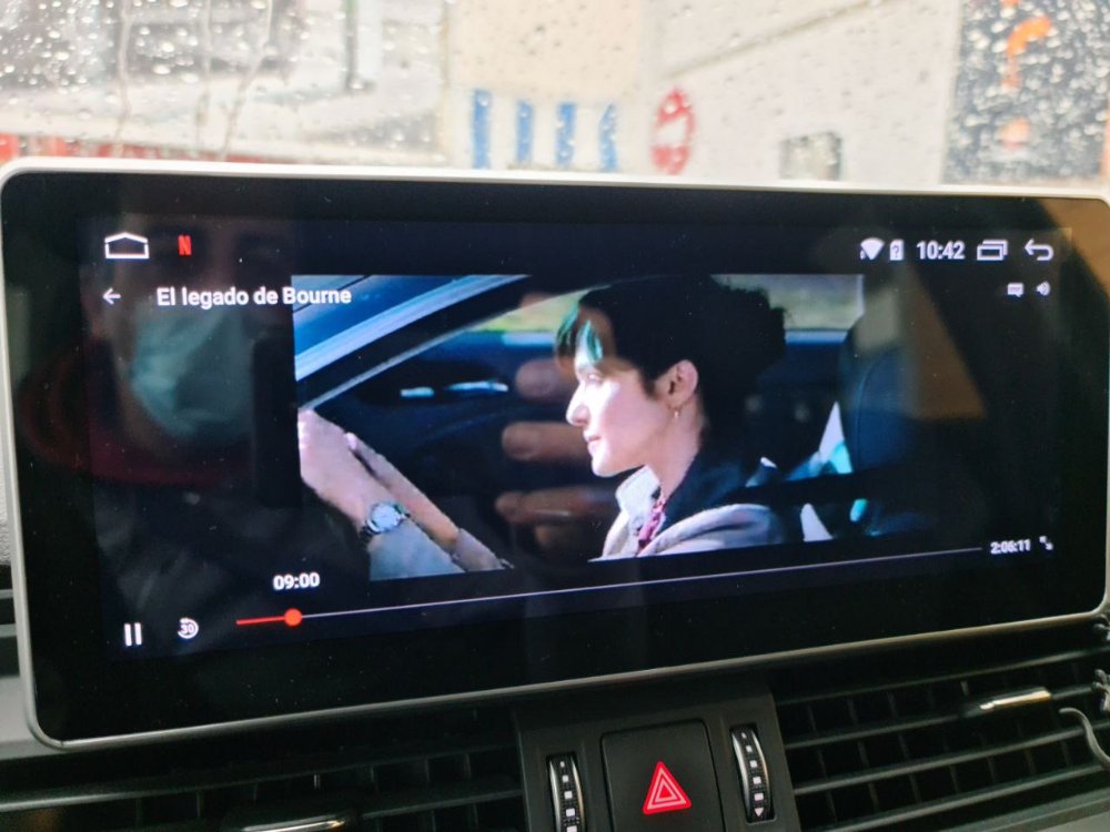

hace 40 minutos, choto1976 dijo:
Otro mas con Netflix instalado y funcionando.
Vamos yaaaaa !!!!!!
a este paso veo que no salimos del coche.... Si tuviera WC, yo ya no subia a casa. 😂
