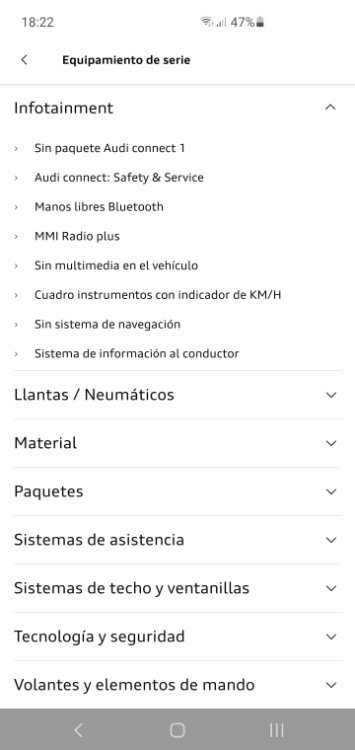

Hola Shadax primero de todo, muchas gracias por vuestra ayuda y por compartir vuestros conocimientos.
He conseguido ver con el menu Engeniering la versión exacta de mi mmi y con la app my audi. La pantalla es a color pero desconozco realmente lo que es
Sabéis quien o donde podría ayudarme a actualizar y conseguir el firmware, así como si conseguiría por ejemplo los sonidos del latido?

- Cuando digo "FIS" en blanco y negro quiero decir la pantalla que tienes en el cuadro de instrumentos, entre el contador de revoluciones y el contador de velocidad.
- En la App MyAudi te pone que tienes MMI Radio plus ( MST2 ) ni si quiera te pone "MMI Navegación" ( MHS2 ) o "MMI Navegación Plus Touch" ( MHI2 / MHI2Q )  así que, sí, lo tuyo es una radio sin más. Creo que no puedes hacer nada y te vas a quedar como estás ya que tienes el firmware más actual para esa unidad.
