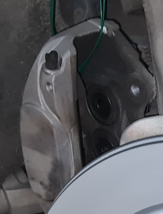

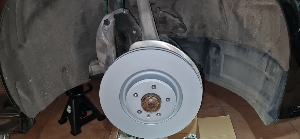

Efectivamente, mi coche lleva unas pinzas distintas. Son de 4 pistones, y si no ando muy equivocado, creo que son BREMBO, aunque no lo pone por ningún sitio...
Después de ponerle las pastillas nuevas hace un par de semanas, finalmente he reemplazado también los discos. Le he puesto unos ATE. Por cierto, los discos delanteros son de 345 mm, y código PR 1LP.
Los traseros tienen código PR 2EA (estos los cambiaré cuando me avisen de desgaste las pastillas y así lo hago todo de una).
En las fotos se pueden ver los discos nuevos durante el montaje, y un poco la pinza, aunque se aprecia que son de 4 pistones.
Perdón si os he desviado del tema, porque entiendo que este hilo es exclusivo del Competition...
Todavía está en proceso de adaptación entre discos y pastillas, por lo que no he notado cambio, al menos a mejor, ya que los primeros días frenaba incluso peor...
Creo que el equipo de frenos, sobre el papel, debería ser suficiente, pero yo lo noto escaso. Si con esto no mejora, ya no sé por dónde tirar, porque meterme en el lío de cambiar medida de disco y pinzas ya me parece palabras mayores para bolsillos más desahogados...
Un saludo y gracias!

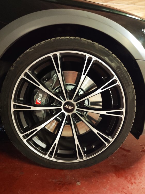

Yo de serie con las mismas pinzas del competition lo notaba muy corto de frenada, ahora con pinzas de 6 pistones, discos de 375, pastillas de rs4 y latiguillos metálicos es otra cosa, y más feliz aún al pasar la itv tal cual
Yo he puesto finalmente una monta muy similar, con discos de 380 mm y mismas pinzas, aparentemente.
Me alegra saber que así si frena decentemente!!
Aún están haciéndome los soportes, que están hasta arriba de curro, y el perjudicado siempre es el caprichos.
