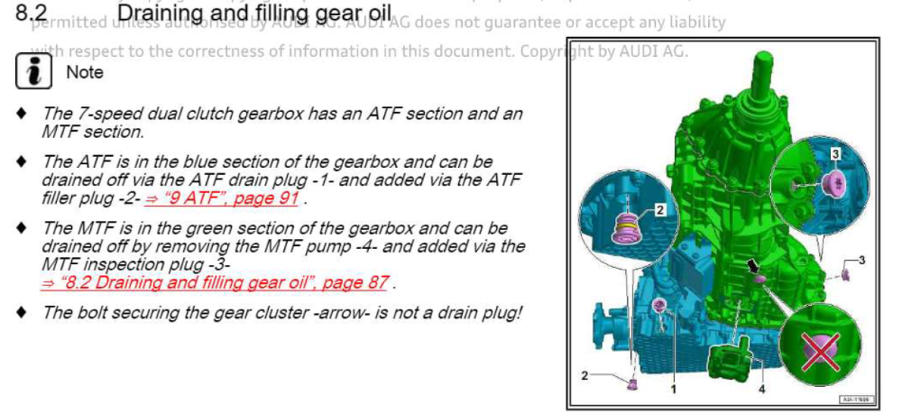

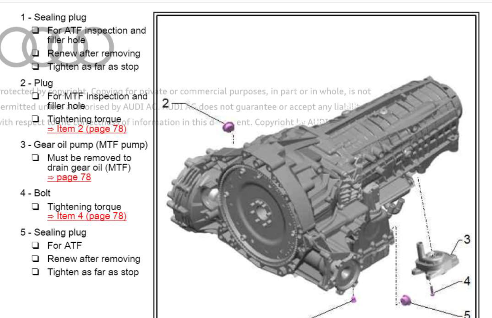

Básicamente creo que parat las Stronic vienen dos aceites por que de hecho llevan los dos aceites. Según el manual:
Como ves lleva los dos liquidos. Supongo que ATF para la parte de mecatronica y  embragues ,MTF para la parte de engranajes y diferencial. Al menos eso parece segun el siguiente diagrama:
Por lo tanto cuando te vas al ETKA en las Stronic tienes las dos referencias y en la Manual solo tienes una referencia. La referencia que tenemos para la caja manual no se trata de un ATF si no que también se usa para las cajas automáticas.
