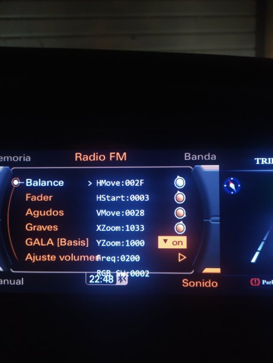

La otra es para centrar y ajustar el menú oem en el margen izquierdo de la pantalla. Los ajustes se hacen mediante el botón del mmi. En mi caso el menú salía muy desplazado a la izquierda, perdiendo incluso parte de las letras de ese lado. Finalmente lo pude centrar y dejarlo correctamente. Toda una historieta...

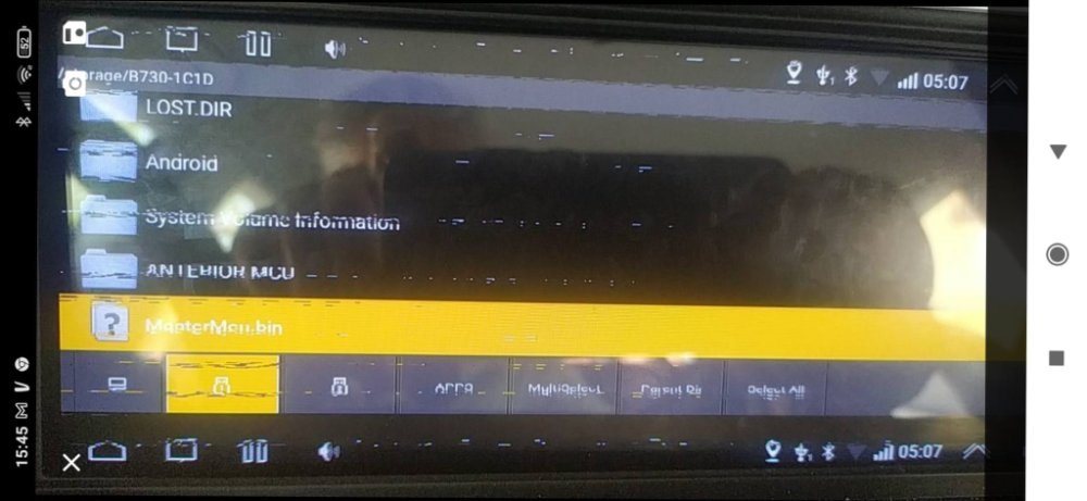

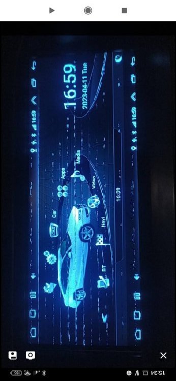

De momento he conseguido actualizar a la version V3.1.0_AUDI_10.25_WB_E,  y eso ya me permite ver los menús aunque con un desplazamiento y muchas rayas de interferencias.  Según el Chino el problema se soluciona actualizando MCU.  La solución en mi caso ha sido decirle que borre todo cuando intento actualizar la versión con el fichero .ZIP,  hasta ahora le decia que no borrara para no perder todo lo que tenia metido, pero cuando ha borrado ya salen los menus.  Ahora solo falta solucionar el problema de la visualización y el desplazamiento que tiene la pantalla.
Hasta que he descubierto que tienes que intentar pulsar los iconos como un centímetro por debajo de donde salen me ha costado verlo un buen ratito. XD
Tengo el fichero MCUMASTER.BIN  pero se lo pincho en el USB, Y NO HACE NADA,   y si  voy por el menú de actualizar me pide una password he probado con 8888 y dice que es incorrecta.
Si intento acceder por el File Manager llego al USB1 y veo el fichero .bin pero no puedo decirle en ningún sitio que lo actualice  o no veo como hacerlo. La verdad que me tiene loco,  pero hay que sacarla de la UVI, a esta la recuperamos y así aprendemos un poco mas entre todos.
Si alguno se le ocurre como puedo actualizar la MCU,  o por donde probar se agradece.
Mi pantalla es una COIKA 8 CORE 4+64 GPS MMI 3G  AHD  con conector 24 pin, creo que las que las actuales llevan otro conector.  esta es de hace casi dos años DE JUNIO DEL 2021. El coche es un A5 SPORTBACK 8TA con mmi 3g y multimedia. Salida Aux activada.
Alguno conoce la configuración de una pantalla coika 8.8 que este centrada la pantalla, por ver si ajustando esos datos consigo centrarla. Si cambio algúno de los datos no puedo ver en línea que modificación realiza pq no salen esos datos cuando pasas del menú original Audi a la visualización en Android.
Por si con esto resuelvo el desplazamiento vertical que tiene actualmente, o si las rayas se pueden hacer desaparecer variando el dato de frecuencia o similar.
Si alguno puede orientarme sobre los parámetros que llena la suya.

es auto ejecutable? yo actualice con una que el chino me dio y ahora tengo la pantalla que no se ve nada se ve todo a tiras. Ya le he dicho que le voy a solicitar la devolución en dos días si no me da una solución.
Gracias
tienes una opción para estirar la pantalla y quitar lo de la derecha que no vale para nada.
