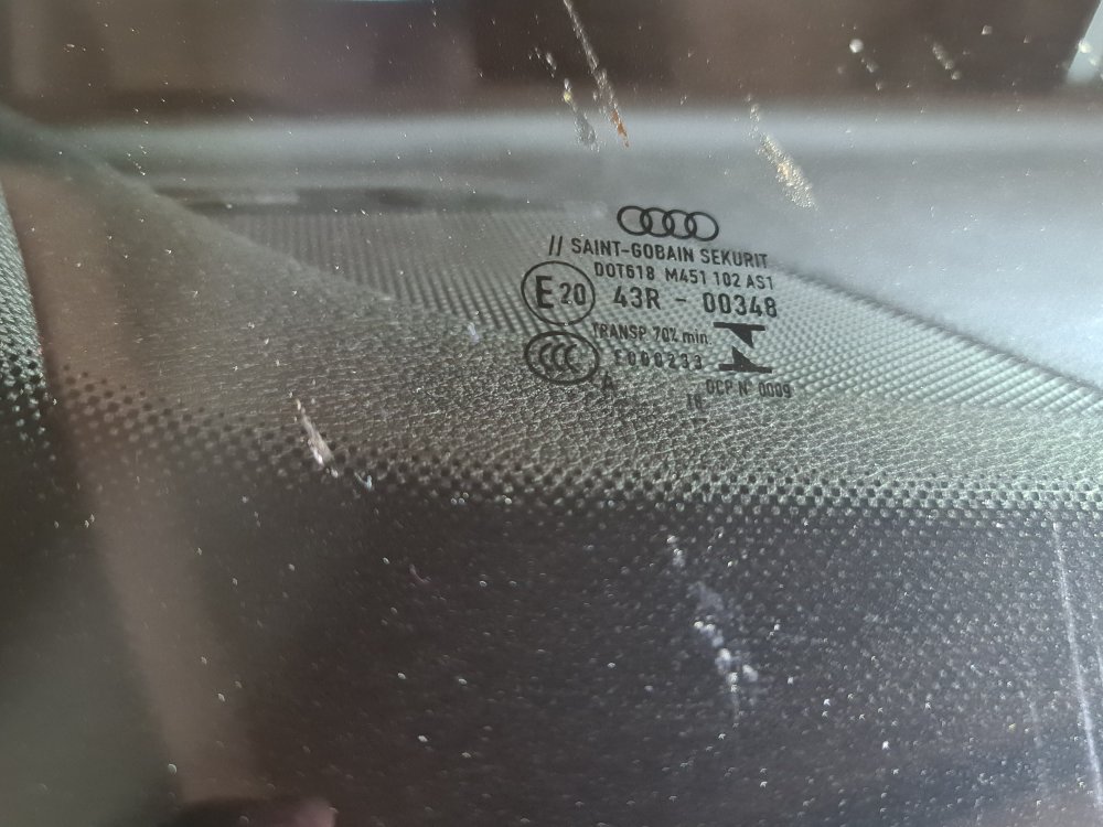

Buenas a todos otra vez, os dejo que me despejéis la duda... yo creo que luna ATERMICA me parece que no llevo, porque hoy por ejemplo, hace un calor en Madrid que lo gozas y mientras conducía, el volante se calentaba y parte del salpicadero (lógicamente la parte donde el sol le estaba pegando). Luego me he ido a tomar algo con mi padre y hemos dejado el coche aparcado al sol y cuando hemos vuelto el volante y el salpicadero abrasaba. En el caso de llevar una luna ATERMICA, ¿eso es posible o no?.
Ayer no obstante, me miré los códigos PR de mi coche y en uno de ellos pone lo siguiente: PRCode: 4GF = Windshield in heat-insulating glass / Parabrisas en vidrio termoaislante
Por tanto, hay cosas que no me cuadran; según la persona con la que hablé de @Todoradares, si se produce lo que os he contado, la luna no sería ATERMICA.
Ya que estaba, hablé con una persona de CARGLASS y me dijo que mi luna era ACÚSTICA y apta para sistema ADAS, pero nada de que sea ATERMICA.
¿Qué opináis? Os dejo también una foto de mi luna (sus características). Gracias y un saludo!!

@GabrielA5todas las lunas de cualquier coche moderno son atérmicas porque todas van tintadas, además, y por lo menos en Europa, son obligatorias desde hace años para poder filtrar los rayos del sol. Pero otra cosa es el "Parabrisas con calefaccion independiente" que es el opcional , costaba alrededor de 550´-€ (no recuerdo el código PR)y que aquí llevamos montados varios.
Es muy sencillo distinguir uno del otro porque el opcional lleva en su composición un metal líquido que conforme van incidiendo en él los rayos del sol cambia de color hasta quedarse de color dorado, se aprecia a simple vista desde el exterior. Ya puedes dejar aparcado el coche al sol durante 14 horas que ni el volante ni el salpicadero queman, están sólo algo calientes, pero lo mejor sin duda es su función de desempañamiento, pulsas un botón y por arte de magia desaparece el vaho interior en cero coma.
Este es el que se lleva fatal con cualquier trasto que funcione con ondas de radar, emisor ó receptor, precisamente por ese metal líquido que comento más arriba.

Gracias por la info @Rumbo 2.0!! Entonces, en mi coche debería de funcionar bien al no llevar todo lo que lleva el parabrisas TÉRMICO, ¿es así compi? Perdona por preguntar tanto... Un saludo!!
Enlace al comentario
Compartir en otros sitios web
Desde luego @valderadueytienes cada cosa tío, ni que en Huelva hiciese calor... 😜😜
@GabrielA5, en absoluto, puedes preguntar todo lo que quieras hombre, otra cosa es que tenga respuesta a tus preguntas, claro...  No, no vas a tener ningún problema, seguro 👍🏼
