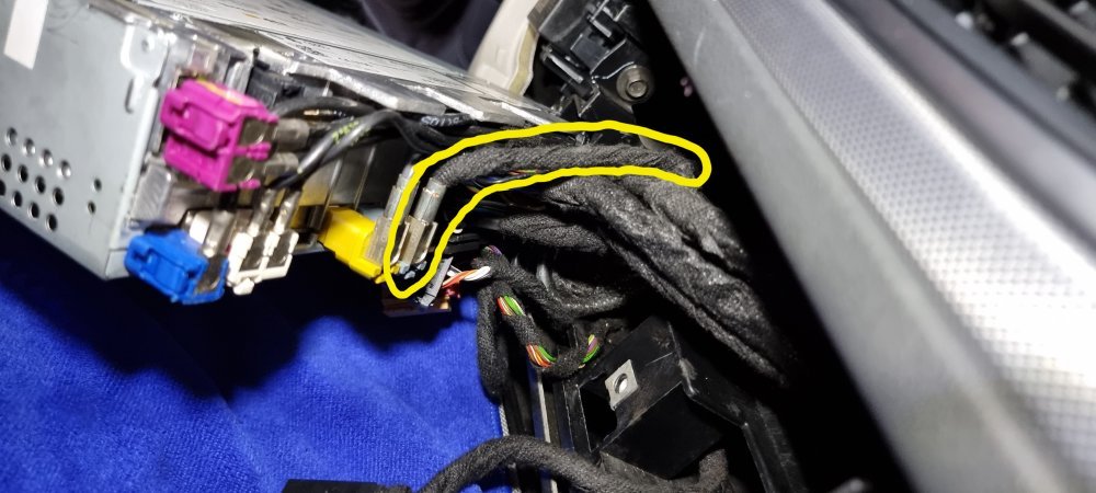

GonzalezGarcia Publicado 23 de Mayo del 2024 Denunciar Publicado 23 de Mayo del 2024 En 14/7/2023 a las 22:36, Cfuob47 dijo: Gracias, lo probaré Buenas tardes, probaste esto que dice @Dj_aviy funcionó?? Es que creo tengo el mismo problema. No me funciona el MMI (Car, Radio, Media) y es que uno de los cables amarillo o rosa no entran en la clavija, nose si es que va a otro lugar. Y esto mareado, llevo así desde Enero Me puedes alguno echar una mano? Un saludo Responder
miguelyb Publicado 28 de Octubre del 2024 Denunciar Publicado 28 de Octubre del 2024 Hola buenas, yo acabo de instalar una pantalla de 10 pulgadas. Pero la conecto y a los 3 minutos más o menos se apaga y ya no enciende ,la única manera de que encienda es desconectar y volver a conectar de su propio conector. Si alguien me puede echar una mano se lo agradecería muchísimo. Por lo demás los 3 minutos que enciende va todo perfecto , ya e cambiado el tiempo de espera de la pantalla , el modo suspensión y nada se sigue apagando. Muchas gracias de antemano. Responder
Dj_avi Publicado 28 de Octubre del 2024 Denunciar Publicado 28 de Octubre del 2024 hace 8 horas, miguelyb dijo: Hola buenas, yo acabo de instalar una pantalla de 10 pulgadas. Pero la conecto y a los 3 minutos más o menos se apaga y ya no enciende ,la única manera de que encienda es desconectar y volver a conectar de su propio conector. Si alguien me puede echar una mano se lo agradecería muchísimo. Por lo demás los 3 minutos que enciende va todo perfecto , ya e cambiado el tiempo de espera de la pantalla , el modo suspensión y nada se sigue apagando. Muchas gracias de antemano. Te lo hace con el coche encendido? Responder
pcuatrero Publicado 22 de Noviembre del 2024 Denunciar Publicado 22 de Noviembre del 2024 En 28/10/2024 a las 6:00, miguelyb dijo: Hola buenas, yo acabo de instalar una pantalla de 10 pulgadas. Pero la conecto y a los 3 minutos más o menos se apaga y ya no enciende ,la única manera de que encienda es desconectar y volver a conectar de su propio conector. Si alguien me puede echar una mano se lo agradecería muchísimo. Por lo demás los 3 minutos que enciende va todo perfecto , ya e cambiado el tiempo de espera de la pantalla , el modo suspensión y nada se sigue apagando. Muchas gracias de antemano. A mí me pasó algo parecido. El caso es que compré un cable en forma de "Y" para conectar la antena de GPS original del coche (la del techo) tanto al sistema original como al nuevo de la pantalla Android (en lugar de usar la antena GPS adicional que traía la pantalla porque mi coche tiene acristalamiento atérmico y acústico y dentro del coche esta antena no coge cobertura), y parece que no daba igual usar cualquiera de los 2 conectores en el sistema Android o en el original, cada uno tenía el suyo y yo los puse al revés. Y hasta que no los puse bien, la pantalla se me apagaba sola. No sé qué tendrá que ver ni cuál es la razón... No sé si será tu caso o te da una pista de lo que te puede pasar Responder
