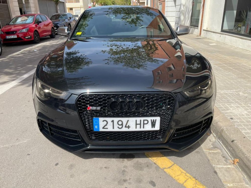

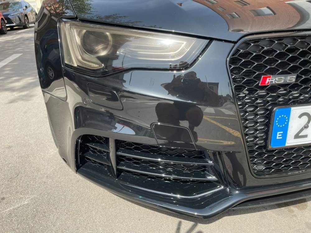

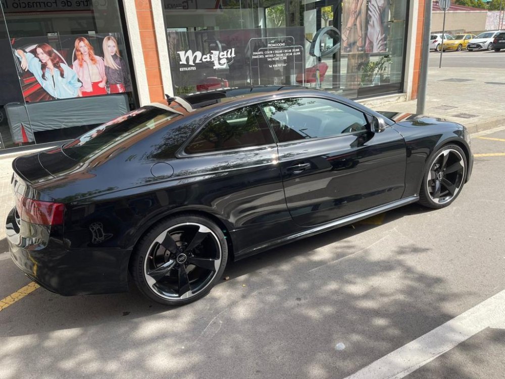

@blus - a5pasa fotos del antes y del despues!!! ahi os dejo alguna foto del juguete....la verdad que te dibuja una sonrisa en la cara!!! 🙃 gracias por vuestras respuestas!!! de todos modos ya le vale a audi arrojar unas cifras que no son muy ciertas no????

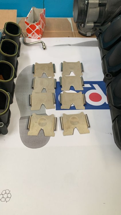

para hacerlo bien hay que levsntar el colector de admision y limpiarlo a mano y luego con un producto a presion y aspirado para que no vaya al bloque. el spray que dices dudo mucho que lo deje igual de limpio ya que la acumulacion es brutal. ya pasare fotos. de momento tengo una de las rampas ya limpias. os la dejo aqui. vamos que vas sin intermedio y con silenciosos de serie?
