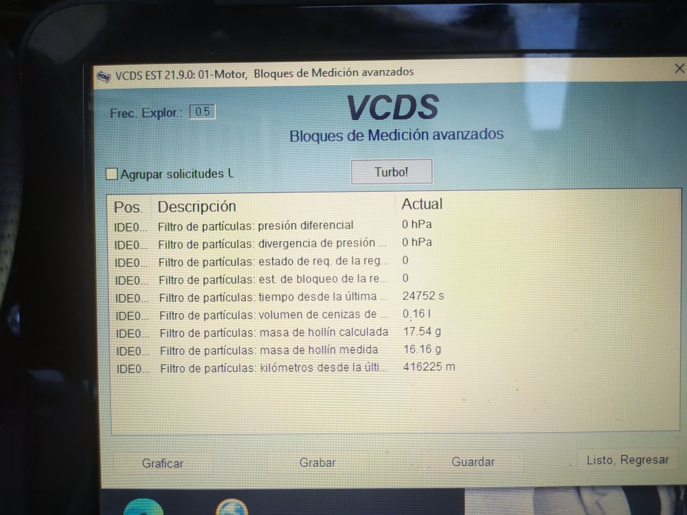

Pues aprovechando este hilo y q estoy de vacaciones me he traído el vagcom al pueblo y hoy le he mirado los valores del filtro de partículas, de hecho he este fué uno de los motivos x los cuales cambié mi viejo 12.12 vagcom.
Aquí os lo muestro a ver si los expertos me podéis dar vuestras opiniones, yo tb investigare mis datos.
Un saludo desde el Bierzo.

hace 17 horas, bertoastur dijo:
Según tu motor que es el 272 CV (CRTD), tienes el filtro de partículas a algo más de media vida 📝
Volumen de ceniza de aceite: 0,16L
Y el valor máximo para tu motor es 0,38L (380 ml) 😉. Así que de momento, no deberías preocuparte 👌🏻

hace 5 horas, Bossweb dijo:
Gracias compañero Bosswedd!!!!!!
Me quedo trankilo, ahora a mantenerlo así!!!!😃
Un abrazo desde Asturias!!!!!

hace 1 hora, bertoastur dijo:
Pues sí, hasta dentro de un buen tiempo no tienes porqué preocuparte 😊
