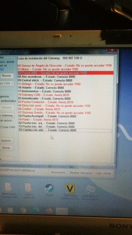

Me he tirado toda la mañana cambiándole todos los filtros y aceite al A3, de paso he desmontado la EGR porque la última vez que pase el vagcom tenía fallo de ella y el consecuente testigo de motor, cuando he terminado he pasado el vagcom para borrarlo y no me deja acceder a la mayoría de módulos importantes, antes me dejaba entrar a todos y de hecho no llevaba ni un fallo, la cosa es que no se qué solución tiene, si es cosa del vagcom que se ha cascado o se ha cascado la centralita esa gateway, con lo cual no sé si comprando una de segunda mano es quitar y poner o también hay que configurar algo... Es una faena porque el lunes iba a pasar la ITV y ahora sin poder borrar el chivato motor estoy jodido, por lo demás el coche va como siempre

Voy a intentar desinstalar y tal a ver si me estuviera jugando una mala pasada el cable chinorri, no creo que tenga nada que ver con la radio 2 din que puse porque fue super fácil de poner y no toque nada, imagino también que para descartar el cable es llevarlo mañana a un taller electricista y que prueben con su máquina profesional, si entra a todo y deja borrar fallos es cable y si no la centralita a petado por algún motivo y no sé si otra de la misma referencia será plug&play

Bueno pues he probado a desinstalar y tal y sigue igual, la buena noticia que lo he llevado a un taller y con su diagnosis me lo han quitado en 30 segundos con lo cual no es nada de centralita si no del cable que se la ha ido la pinza, tendré que pedir otro...

No me expliques cómo, pero después de borrarme el fallo el del taller, ayer volví a probar todo cabreado el porque no funcionaba y ahora vuelve a entrar a todos los módulos de nuevo... Voy a llamar a Iker Jiménez
