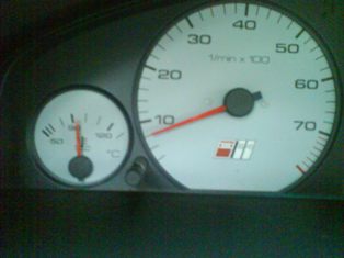

Bueno, pues esta mañana le puede hacer una fotico a la temperatura del mio y esto es lo que marco, es una temperatura normal para mi experiencia con el coche desde que lo tengo, en carretera me baja un pelin y en verano me sube casi hsta los 90º pero normalmeente anda ahi clavao, no sube mas por lo normal.
Fotos:
Ala, salu2.
Fotos:
Ala, salu2.
CAMBIA EL TERMOSTATO, VALE 15€!
Fotos:
Ala, salu2.
El termostato cual es, el que abre el paso del agua o el que mide la temperatura??
