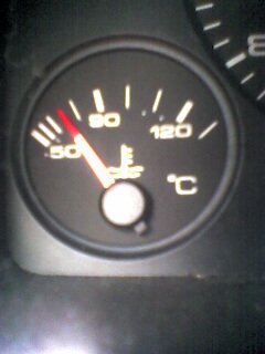

es normal esta temperatura?

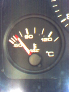

Bueno, pues esta mañana le puede hacer una fotico a la temperatura del mio y esto es lo que marco, es una temperatura normal para mi experiencia con el coche desde que lo tengo, en carretera me baja un pelin y en verano me sube casi hsta los 90º pero normalmeente anda ahi clavao, no sube mas por lo normal.
Fotos:
Ala, salu2.
CAMBIA EL TERMOSTATO, VALE 15€!
El termostato cual es, el que abre el paso del agua o el que mide la temperatura??
El que permite que salga el agua del bloque hacia el radiador y suele estar en el bloque, en el manguito de salida de agua caliente del motor al radiador por la parte de arriba

A mi la temperatura me suele andar ente algo menos de 90 en carretera autopista y demas, y si estoy en ciudad parado arranca,s emaforo y tal s esube a los 100, pero de ahi no pasa, es una temperatura de funcionamiento correcta???
Tiene el radiador un poco picado y pierde liquido refrigerante, se lo tengo que cambiar este mes, pero le suelo vigilar y le relleno cuando se baja el liquido

Para mi gusto va algo calentorro ese motor pero bueno yo con ese tema soy demasiado pijo, me encanta ver la aguja dode se ve en la foto y si va mas abajo mejor.

el mio va igual q el tuyo nokturno alto.. igualito vamos..
Y es mas.. me pasaba lo mismo q a ti en el radiador hasta q se lo cambie de un desguace y bueno.. la temperatura sigue siendo la misma. Igual q a ti.

Bueno, pero tambien tened en cuenta que estamos comparando motores diferentes totalmente, los gasolina trabajan a una mayor temperatura que los gasoil, y eso tambien influye en lo que marque el cuadro.S2.

bueno pos especifiquemos y digamos nuestras temperaturas.. Asi sabremos kien la lleva fria , caliente o normal y evitaremos problemas en el futuro..
Empiezo yo.. Coupè 2.3E 136cv ... temperatura pos eso.. normalmente unos 90 o 85 y en ciudad sin andar muxo.. pos sube de 90... incluso a veces me ha llegao a 100.

Muy buenas, a mi me pasa lo mismo que a vosotros, lo normal en carretera es que se quede un pelín por debajo de los 90 grados y que en ciudad llegue incluso hasta cien. Hace poquito que cambié el termostato porque se quedó abierto y no me subía en carretera de los 50 grados, y sólo pensar en ir en invierno sin casi calefacción........ ahora sube a los 80-90 grados en cinco minutos, una gozada.
Me dijo el mecánico que esa era la temeperatura buena y que incluso podía subir algo de cien si pillaba un puerto de montaña en un atasco.
Por cierto es un coupé 2.2 del 89.
