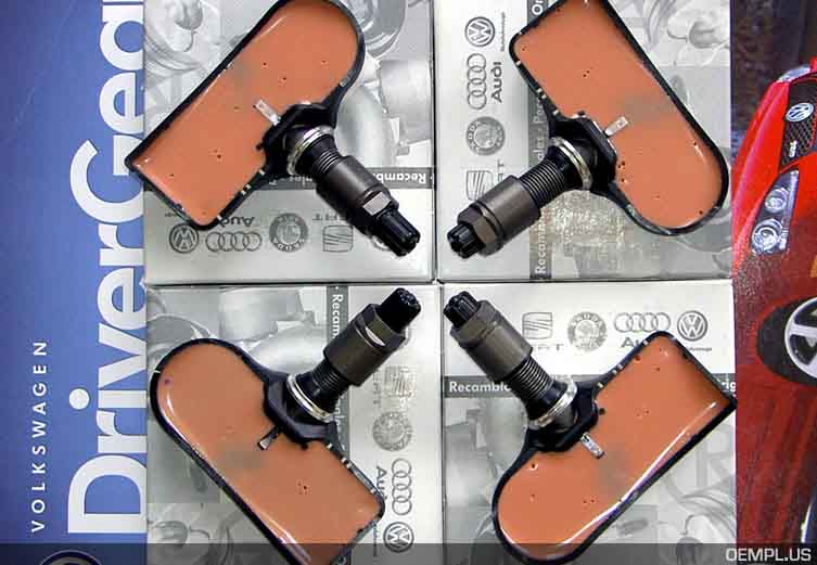

FUENTE
El sistema se llama TPMS, y como he dicho antes, envia señales regularmente al coche, y se recarga por la energia cinetica de las ruedas, nada nuevo, teniendo en cuenta que hace años que algunos relojes funcionan asi. Y se puede cambiar de un coche a otro, de llantas vamos.
Para ser una leyenda urban inventada en la foto salen bastante bien, no?
Que, igual yo tambien se un poco de coches, no?
sigo investigando como funciona....
