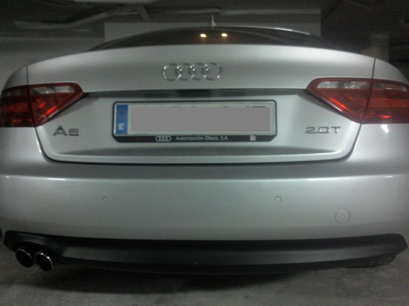

A5RED Publicado 30 de Marzo del 2011 Denunciar Compartir Publicado 30 de Marzo del 2011 La pestaña va por la parte interior del paragolpes y por tanto el que vaya por arriba o por debajo no lo ves, pero visualmente si que se nota el paragolpes. Parece que le falta algo para alcanzar la perfección a tú taller. Para colocarlo correctamente sólo tienen que soltar los tornillos interiores y llevarlo a su sitio. Responder Enlace al comentario Compartir en otros sitios web More sharing options...
Mar77 Publicado 30 de Marzo del 2011 Denunciar Compartir Publicado 30 de Marzo del 2011 (editado) La pestaña va por la parte interior del paragolpes y por tanto el que vaya por arriba o por debajo no lo ves, pero visualmente si que se nota el paragolpes. Parece que le falta algo para alcanzar la perfección a tú taller. Para colocarlo correctamente sólo tienen que soltar los tornillos interiores y llevarlo a su sitio. Mañana a primera hora estoy llamando al taller...que por cierto...es la misma Casa Audi! <_< Gracias de nuevo...ahora que lo dices...mirando de nuevo la foto...si prece que se vea abombada la zona del centro donde toca con el portón, verdad? Un saludo! Editado 30 de Marzo del 2011 por Mar77 Responder Enlace al comentario Compartir en otros sitios web More sharing options...
Mar77 Publicado 31 de Marzo del 2011 Denunciar Compartir Publicado 31 de Marzo del 2011 La pestaña va por la parte interior del paragolpes y por tanto el que vaya por arriba o por debajo no lo ves, pero visualmente si que se nota el paragolpes. Parece que le falta algo para alcanzar la perfección a tú taller. Para colocarlo correctamente sólo tienen que soltar los tornillos interiores y llevarlo a su sitio. Mañana a primera hora estoy llamando al taller...que por cierto...es la misma Casa Audi! <_< Gracias de nuevo...ahora que lo dices...mirando de nuevo la foto...si prece que se vea abombada la zona del centro donde toca con el portón, verdad? Un saludo! Bueno,pues ya está todo solucionado!! Esta tarde me he pasado por el taller y efectivamente era como dices,A5RED...estaba mal encajado...y se notaba levemente "abombado" justo donde golpeaba el portón. La cara del chico era un poema cuando le he dicho mis(nuestras) sospechas... Me han eliminado por completo la marca que este dejaba al golpear y cierra a la perfección. Mañana pondré una foto para que veais el cambio. Gracias por dedicar tus primeros post a ayudarme A5RED,de verdad,gracias y bienvenido! Responder Enlace al comentario Compartir en otros sitios web More sharing options...
Nes37 Publicado 31 de Marzo del 2011 Denunciar Compartir Publicado 31 de Marzo del 2011 Muy bien Mar :clap1: :clap1: .... perfecto es como tiene que estar ese bello plateado . Lo que no deja de sorprenderme es que tengamos que ser nosotros (gracias a la inestimable ayuda de nuestros compis que son unos fieras) los que tengamos que ir al conce a decirles donde está el "mal" y como solucionarlo. Ya sólo nos falta que nos den las herramientas, que nosotros mismos lo arreglemos y por encima le paguemos por ello. En fin, lo mejor es que ya está como tiene que estar, niquelado. Un saludo Responder Enlace al comentario Compartir en otros sitios web More sharing options...
Mar77 Publicado 31 de Marzo del 2011 Denunciar Compartir Publicado 31 de Marzo del 2011 Muy bien Mar :clap1: :clap1: .... perfecto es como tiene que estar ese bello plateado . Lo que no deja de sorprenderme es que tengamos que ser nosotros (gracias a la inestimable ayuda de nuestros compis que son unos fieras) los que tengamos que ir al conce a decirles donde está el "mal" y como solucionarlo. Ya sólo nos falta que nos den las herramientas, que nosotros mismos lo arreglemos y por encima le paguemos por ello. En fin, lo mejor es que ya está como tiene que estar, niquelado. Un saludo Es la misma sensación que tenía yo desde que anoche A5Red me diese la certera solución:¿Cómo puede ser posible que con una simple foto alguien desinteresadamente arregle el entuerto...y unos profesionales del sector no se hayan dado cuenta en el momento de entregar el coche? Este Foro es muy grande...y los Foreros que aquí rondán así lo hacen posible y aunque lo sepas te terminas de dar cuenta con detalles de esta índole... Me he quitado un peso de encima que no os imagináis...todo el día dandole vueltas y deseando acercarme a ponerle remedio! Responder Enlace al comentario Compartir en otros sitios web More sharing options...
Nes37 Publicado 31 de Marzo del 2011 Denunciar Compartir Publicado 31 de Marzo del 2011 Muy bien Mar :clap1: :clap1: .... perfecto es como tiene que estar ese bello plateado . Lo que no deja de sorprenderme es que tengamos que ser nosotros (gracias a la inestimable ayuda de nuestros compis que son unos fieras) los que tengamos que ir al conce a decirles donde está el "mal" y como solucionarlo. Ya sólo nos falta que nos den las herramientas, que nosotros mismos lo arreglemos y por encima le paguemos por ello. En fin, lo mejor es que ya está como tiene que estar, niquelado. Un saludo Es la misma sensación que tenía yo desde que anoche A5Red me diese la certera solución:¿Cómo puede ser posible que con una simple foto alguien desinteresadamente arregle el entuerto...y unos profesionales del sector no se hayan dado cuenta en el momento de entregar el coche? Este Foro es muy grande...y los Foreros que aquí rondán así lo hacen posible y aunque lo sepas te terminas de dar cuenta con detalles de esta índole... Me he quitado un peso de encima que no os imagináis...todo el día dandole vueltas y deseando acercarme a ponerle remedio! Desde luego, no te lo puedes ni imaginar (o si), y de forma totalmente desinteresada, siempre preocupados y pendientes de tus problemillas . Esto me recuerda el problema que tuve con el pomo RS5 que al pulsarle el gatillo fuera de la varilla se quedó trabado y tanto en el conce, como en talleres especializados en cambios automáticos me decían que ese pomo, y su gatillo, ya no se podía volver a montar y que me tenía que volver a gastarme otros 200 jureles en otro. Pues pomo en mano, rebuscando y buceando varios días por internet a ver si encontraba solución, me llama Vie y me dice que se puede arreglar, que se lo ha comentado un mecánico de su taller. Y efectivamente, de pasar a ser inservible y ya casi resignado a gastarme de nuevo la pasta, en 20 segundos (de verdad, 20 segundos y no más; de hecho tardé más en buscar una linternilla y un destornillador de punta fina) pomo y gatillo de nuevo funcionando. INCREIBLE, pero cierto. Cuánto tenemos que agradecer a toda esta gran gente que circula por aquí; impagable es su contribución. Saludos Responder Enlace al comentario Compartir en otros sitios web More sharing options...

Mar77 Publicado 29 de Abril del 2011 Denunciar Compartir Publicado 29 de Abril del 2011 Bueno...pues a ver qué opináis de esta foto... Bueno...como estoy un poco cabreada...vamos a pasar de los acertijos... Resulta que si os fijáis en vuestros portones de maletero...estos cierran toalmente en paralelo al paragolpes... pues el mio como véis...cqueda mas abierto de un lado que de otro...y aún encima del centro queda totalmente pegado al paragolpes tanto es así...QUE AL CERRAR GOLPEA EL PORTON CONTRA EL PARAGOLPES Y ME ESTÁ DEJANDO MARCA!!! Se ve que me hicieron algo cuando en una de mis visitas por elevalunas y demás les comenté que tenía que hacer varios intentos para conseguir cerrar...que cierra igual de mal y aun encima queda como veis en la foto... Así era antes de matricularlo... .... Quería poneros(ahora que estoy colgando fotos en otros hilos) como quedó después de que me encajaran bien el paragolpes... Responder Enlace al comentario Compartir en otros sitios web More sharing options...
