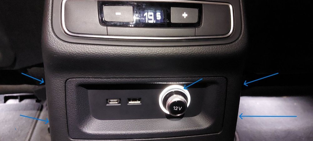

¿Qué le has hecho hoy a tu A4 B9?
Darkt responde a alagar27 de discusión en Audi A4 / Allroad B9 (A partir de 2015)
Lo único delicado es el plástico transparente que se ilumina con el led (lo indico con la flecha) en propia toma de 12v que se han de presionar dos pestañas para liberarlo y corre peligro de rotura. Las dos flechas que marco a cada lado, ahí van dos grapas a cada lado metes una herramienta de plástico y sale haciendo un poquito de palanca -

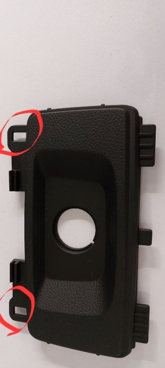

Donde te marco los círculos rojos van unas pestañas que se han de presionar para liberar, es muy fácil. Lo complicado por ser delicado es la toma de 12v. Lástima que ya lo tengo todo montado de lo contrario pondría unas fotos. - Hoy
GabrielA5 responde a alagar27 de discusión en Audi A4 / Allroad B9 (A partir de 2015)
Buenas @Darkt , ¿pero cómo desmontas el registro o la tapa donde va sujeta la toma de 12V? Porque por lo que veo en Aliexpress no va a presión, tiene unas sujeciones o pestañas mejor dicho, tanto como arriba como abajo. Gracias y un saludo -
