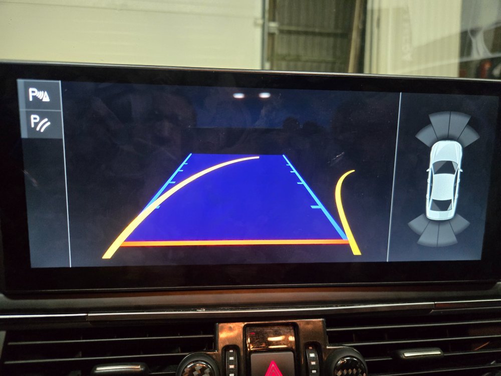

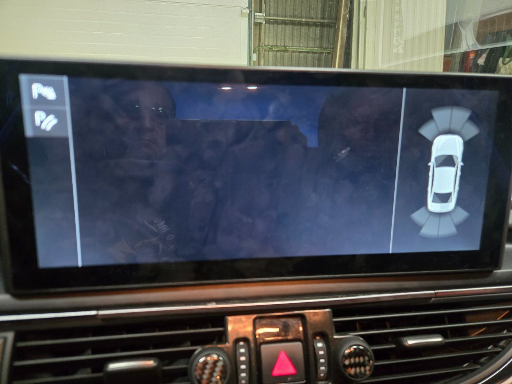

  3. Hola compañeros,no soy muy activo en el foro,aunque siempre que os pedí ayuda me disteis solución Ahora tengo un problema curioso con la cámara que le acabo de instalar para una pantalla android que tengo que decir que va de maravilla pero al instalar la cámara y después de pasarle los cable funciona y se perfectamente pero cuando giro las ruedas se va,la pantalla tiene las líneas dinámicas y ya he probado varias configuraciones y nada,apagó el coche y lo enciendo en un rato y funciona y después al girar volante hace lo mismo El voltaje que llega a la cámara es de 12 voltios incluso girando las ruedas,esta conectada a luz de marcha atrás. Os envío y fotos

  11. Rebuscando en el teléfono hice un par de fotos que igual aclaran un poco más. Conexión en el cableado de la pantalla robando con la clema: En este caso concreto de esta pantalla es ese cable marrón que viene del canbus decoder hacia el pin de la pantalla en cuestión para activar la vista de marcha atrás en la propia pantalla. Y por otro lado la conexión en el lado de la cámara:

  13. Si es la cámara que mencionaba que se integra en la manilla, en mi caso robé corriente del cable que va a la pantalla para activar la vista de la cámara de marcha atrás ya que en la pantalla dicho cable manda 12v cuando se engrana la marcha atrás al pin en cuestión de la pantalla y deja de alimentar al desengranarla. De forma que para alimentarla se usan los cables auxiliares al RCA que trae: En resumen, si quisieras hacerlo de esta forma, es identificar en la pantalla el cable que viene del mazo a la pantalla que da esos 12v para hacer de trigger de la vista de cámara de marcha atrás, cortarlo y meter una clema en medio robando corriente hacia el cable de la cámara y en el otro extremo pues cablear en consecuencia, RCA con RCA y el extremo rojo con la clavija de alimentación. Sino, efectivamente la otra opción es tirar de la luz de marcha atrás aunque a mi me pasó al montarlo en un audi a3 8p que aunque daba los 12v no daba lo suficiente para que funcionara bien la cámara y diera imagen (como me esperaba el mismo resultado en el a4 opte por la opción de la pantalla), que en ese caso hay por ahí algún post tratando el tema de las cámaras que lo que se hace es un invento con un relé de automoción que sea activado por la luz de marcha atrás para cerrar el circuito pero traiga los 12v para la cámara de otra fuente como por ej de alguna fusilera cercana.
