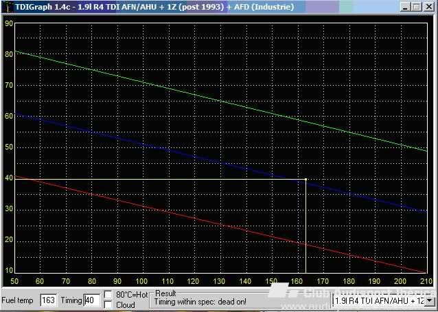

el tema me interesa!! aver tengo el vag como se mira el timing en un b5 1.9 tdi 110 cv motor afn?! y cuanto tiene que tener normalmente de timing?!
Lo primero,motor a temperatura de sevicio en 90 C.
Abres el VAG.
- En el recuadro SELECT CONTROL MODULE pincha en SELECT
- En la siguiente pantalla te saldrá seleccionada por defecto la pestaña COMMON y pinchas el recuadro 01-ENGINE
- Te saldrán unos numeritos mientras se conecta a la centralita,como cuando haces un autoscan ( ni caso,pasa de ellos)
- En esta pantalla verás en Advanced functions otro recuadro que pone 04-BASIC SETTINGS,pues clik ahí.
- Luego seleccionas el grupo 0 y aparecerá un recuadro que antes no se veía, que pone TDI TIMING,
- Clikalo y te aparecerá una gráfica.
- Abajo a la derecha tienes un menu desplegable,en el que tienes que elegir el codigo motor de tu coche.
Y te saldrá algo parecido a esto:
El valor debe de estar entre la linea roja y verde.
Si está por debajo de la roja = Ratrasado. Coche vago y gastón.
Si está en la azul, es lo idoneo según el fabricante.
La gente "normalmente" lo coloca un poco (solo un poco) por encima de la verde.
Si esta muy por encima de la verde, mal asunto. Ocurre lo que comunmente se conoce como picar biela.
Como podrás ver en la gráfica,el TIMING no tiene un valor definido,que es la respuesta a tu pregunta,ya que fluctua en funcion de la temperetura del gasoil.
Por ejemplo,en mis gráficas la temperatura me suele dar 120/130 (será por la rasca que hace por aquí9 laugh.gif , y el timing oscila entre 32/36.Esta oscilación.es a la que me referia antes debido a la holgura del piñon del cigueñal.
Un saludo. :thumbsup:
