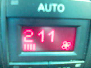

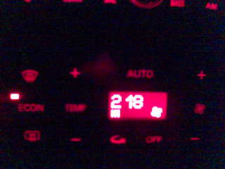

jutel Publicado 2 de Mayo del 2006 Autor Denunciar Compartir Publicado 2 de Mayo del 2006 (editado) Bueno pues, los valores que da el canal 32 son los siguientes: - Sin aire acondicionado puesto: 218 - Con aire acondicionado: 211 En qué se traducen esos valores? Están dentro de lo normal?? Con el aire acondicionado puesto, el valor que normalmente da el canal32 es 211, aunque a veces subía a 213. Saludos. Editado 2 de Mayo del 2006 por jutel Responder Enlace al comentario Compartir en otros sitios web More sharing options...
ralf Publicado 3 de Mayo del 2006 Denunciar Compartir Publicado 3 de Mayo del 2006 Yo te hablaba del canal 32 del motor mirado con el vag-com no el del clima. :clap1: Perdon si me exprese mal. Responder Enlace al comentario Compartir en otros sitios web More sharing options...
jutel Publicado 3 de Mayo del 2006 Autor Denunciar Compartir Publicado 3 de Mayo del 2006 Yo te hablaba del canal 32 del motor mirado con el vag-com no el del clima. :clap1: Perdon si me exprese mal. Nada, no te preocupes. Luego lo intentaré mirar con Chirrito, a ver qué valores muestra dicho canal. Gracias. Responder Enlace al comentario Compartir en otros sitios web More sharing options...
