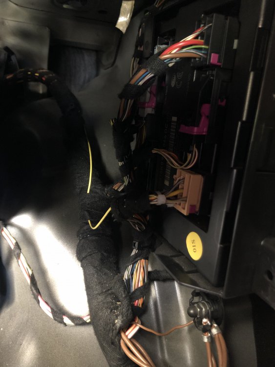

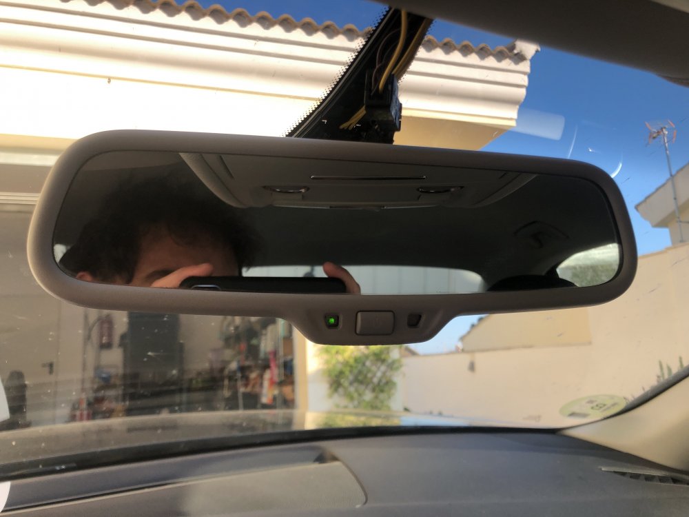

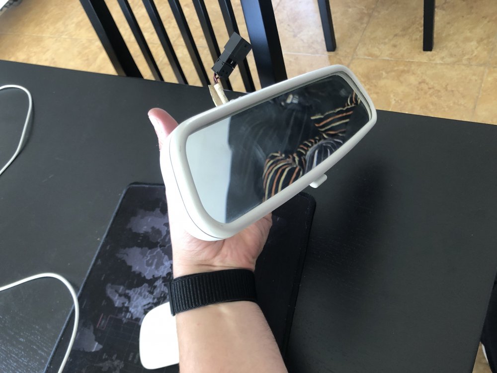

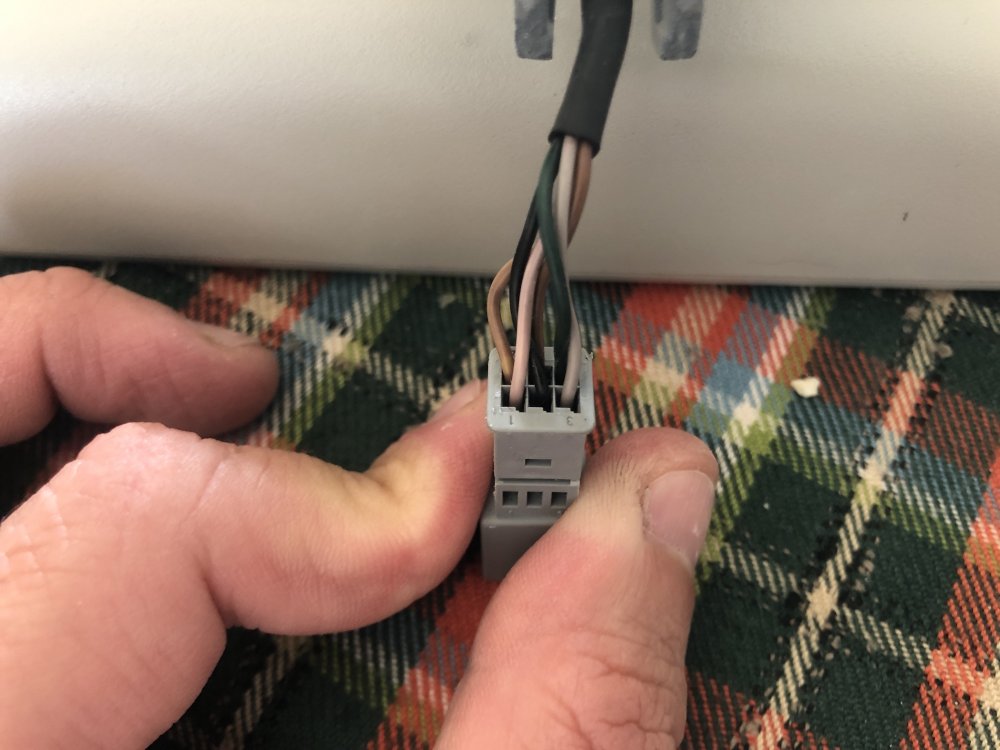

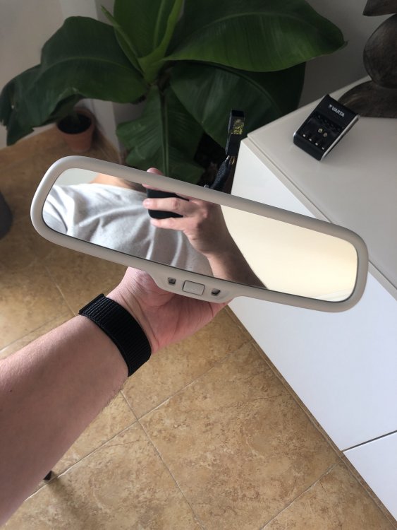

Buenas, pues si no recuerdo mal, yo creo que tengo dos micros puestos, si te fijas en el plafón de las luces hay dos huecos para un micro a la izq y otro a la drcha. Luego si que puedes escoger un Bluetooth original (en mi caso un fiscon) o el de la interfaz. Las cámaras yo no las he llegado a poner, puesto que no sabía cómo funcionarían con la interfaz. Un saludo -

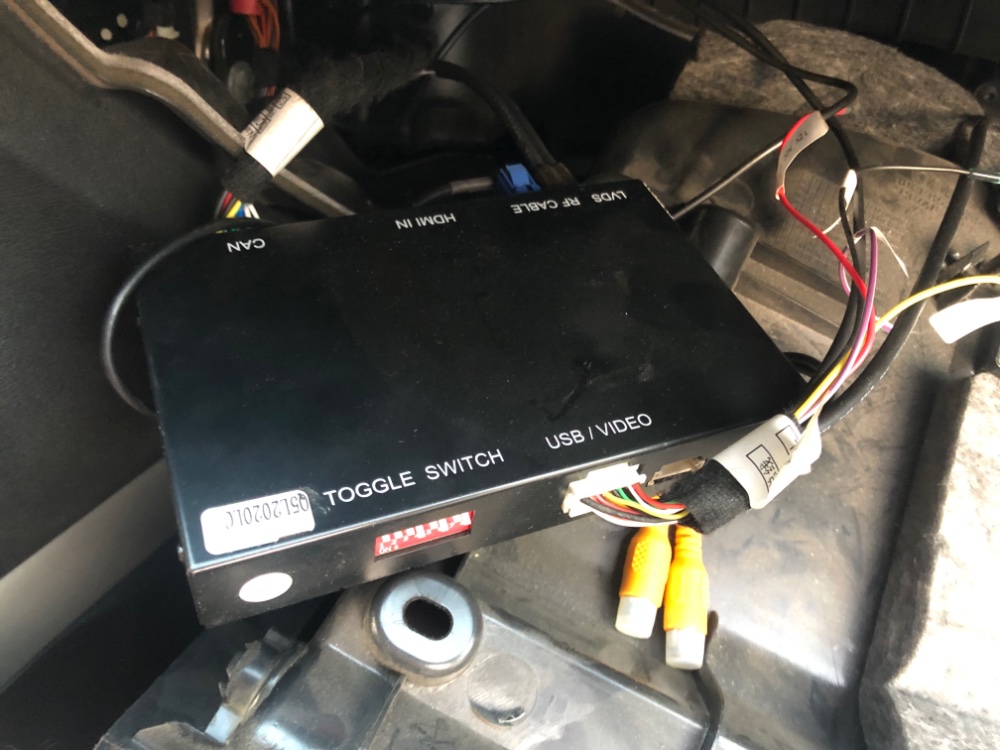

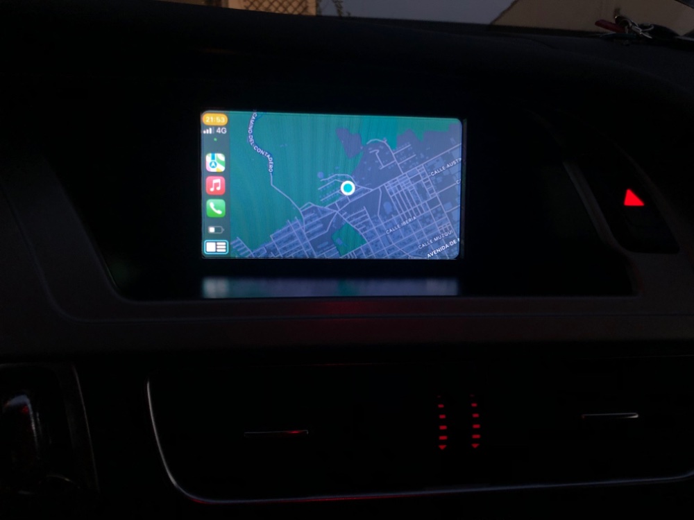

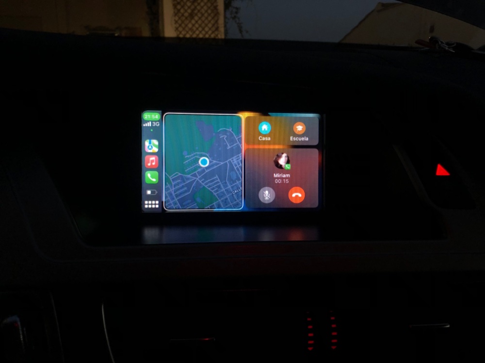

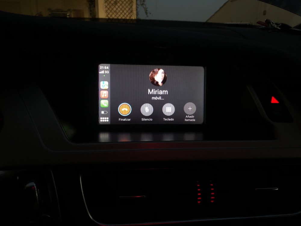

Buenos dias y feliz año nuevo. En la centralita hay unos switch, que tienes que tener configurados según el coche y el equipamiento que tienes(coche, tipo de radio.....). En mi caso(a4, con radio concert con la pantalla de 6.1 y un fiscon) como dices al darle al contacto aparece solo en un par de segundos como dices, luego si quieres volver al sistema por defecto a mi me basta con pulsar car en la radio unos tres segundos como dices y para volver al CarPlay mantenerla otros 3 segundos. Voy a ver si encuentro el manual que venia con mi centralita a ver si te puede ayudar Un saludo -
