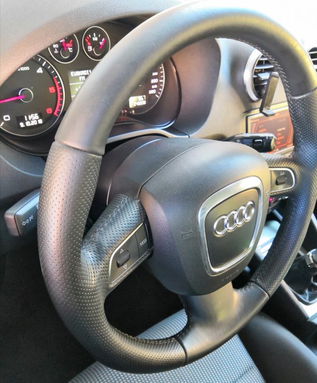

  1. A mi también me pasa lo mismo en la ruleta la luz verde de cruce aveces desaparece y si aprietas la ruleta aparece lo suyo es soltar el mando es fácil, aprieta la ruleta hacia adentro y gira ala derecha un poco y tira hacia a ti y saldrá el mando desmontar y ajustar y apretar los tornillos y unas pestañas de de aluminio q son las que hacen contacto

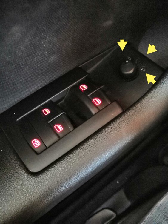

  20. Vale perfecto duda resuelta gracias! Pensé q se iluminaban al abrir la puerta
  21. Pues es una duda q tengo y es q no se si antes se encendían al abrir la puerta del conductor o nunca lo ha hecho ya q tengo un problema eléctrico y no se si vendría de ahí decir q es un a3 spb del 3 2009,gracias antes de todo!!
