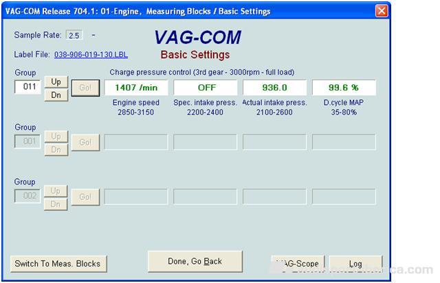

	Buenas! Ayer estuve haciendo la prueba de la geometria y parece que esta bien, el sonido cambiaba cada vez que el vastago subia o bajaba. Te dejo los pantallazos para que veas los datos. Antes de hacer esta prueba saque el coche, le deje que calentara bien bien y le di zapatilla en carretera para ver si lograba recuperar fuerza. Despues de unos 10 mins el coche sigue igual. Despues de probar lo de la geometria mañana me dare otra vuelta a ver que tal. Tambien aprovechare para hacer un log de cauda y turbo a ver que datos me da. Otro dato mas por si acaso es que cuando vine del viaje, se supone que del esfuerzo del coche, toda la parte trasera del coche la tenia negra negra del hollin... Saludos!
	+1 limpialo antes de pedir nada Gracias por la ayuda. Esta tarde lo probare cuando este bien calentito. Saludos! Hola, para ver si es el turbo puedes hacer una prueba que te veo muy apañado. En el turbo veras que hay una menbrana que es la que acciona los alabes del turbo, esta menbrana lleva un tubito de vacio que va hasta la N-75 que has comprobado, pues bien, se trata de quitar el tubito de goma de la membrana y ponerle otro, luego vas succionando con la boca mientras observas como se mueve el eje de la membrana, si ves que muestra resitencia o que se mueve a trompicones pues hay tienes la averia, carbonilla en los alabes. Para ver si te puedes ahorrar desmontar el turbo haz la prueba que menciono mas arriba de meterle caña "ojo con el motor bien caliente" y vuleves a comprobar con el tubito. Si tienes el vag com te explico como se puede hacer para que mueva los alaves mediante la menbrana sin tener que poner el tubo y succionar con la boca. Espero haberme explicado S2 Gracias por la info. Esta tarde probare tambien eso. Comprobé el tubo hasta ahi mas o menos y lo vi sin ninguna rotura. Si que tengo VAG-COM asi que te agradeceria me dijeses como y asi no ando tokiteando mas que menuda jartada me pegue ayer jaja.... Gracias de nuevo majo!

	Buenas a todos y gracias por los aportes. Ayer estuve todo el dia metiendo mano al coche. Estuve comprobando la N75 y creo, pero aun no es fijo, esta averiada. Segun elsa tengo que medir la resistencia y me tiene que dar un valor de entre 15 y 20ohmnios. Lo curioso fue que despues de borrar los errores con el VAG-COM y rodar con el coche unos 6kms solo me salio el error: 17964 - Charge Pressure Control: Negative Deviation P1556 - 35-10 - - - Intermittent Tambien estuve comprobando los tubos que salen de la N75, los de la admision y "parecen" que estan bien. Otra cosa curiosa es que me ha aparecido silbido en el turbo, cosa que antes no pasaba, antes solo oia el soplido y ya esta. Bueno esta tarde despues de montar todo volvere a ponerle en marcha y pedire una N75. Gracias a todos de nuevo! Saludos.
