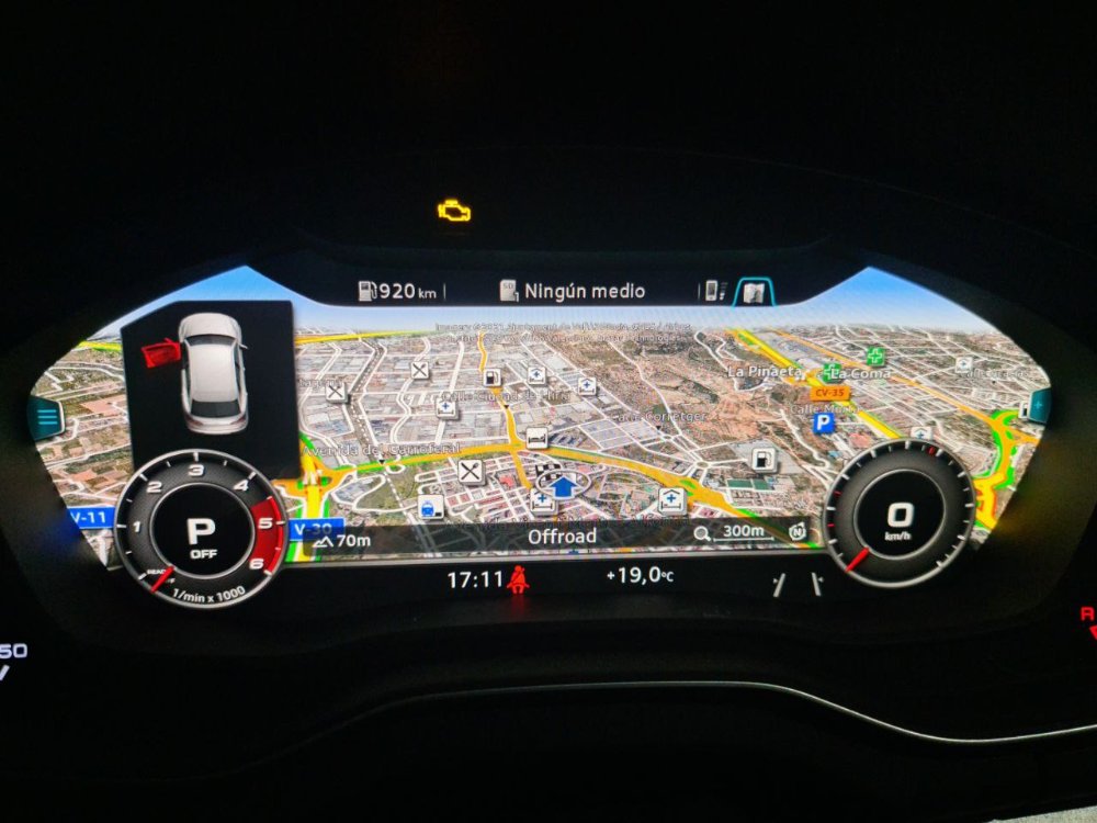

Si lo hago con android epro ahora que lo dices no recuerdo si he vuelto a pasarle lo de los errores juraria que si, lo raro es que al darle a confirmar el nuevo valor si me salia en rojo el aviso como que no confirmaba pero lo volvere a pasar, y por lo que comentas de la gasolina igual ha vuelto a recalcular, en la app me salen tambien los 780, no se esta semana cuando lo coja igual vuelve al sitio.
si que es raro lo de la gasolina, los km parciles se me han puesto a cero pero eso no me preocupa, tambien he leido a otro compañero que le paso algo raro tambien y despues de dejar el coche cerrado al volver al dia siguiente ya le iba todo bien, luego bajare otra vez y echare un vistazo
eso lo hago pero el codigo que me da la pagina no me lo admite y no se queda grabado, yo ya tenia el fallo en el modulo 5f anteriormente y creo que sera por eso, volvere a probar por si acaso.
Ahora tengo 2 dudas, la primera es que en el modulo 5f me salia el fallo 2390, lo meto en la pagina y me da un ea42 el cual meto pero no hace nada y la segunda es que el el VC como veis en al foto tenia para 920km y despues de actualizar me salen 780, sabeis algo de estos 2 temas, gracias

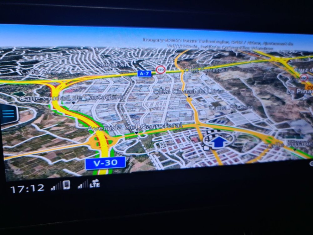

Bueno pues otro mas que tiene vista satelite, quiero agraderselo a Blascoc principalmente que me ayudo mucho y tambien a Madolitos que me ha animado hacerlo, tambien agradecerle a mcmahon su esfuerzo en que hiciera una copia de seguridad aunque no la he hecho por darme cierta seguridad Madolitos pero se lo agradezco. Deciros que Audi aun esta por decidir si me la hacen, le dieron unos codigos al taller que lo lleve y segun ellos los codigos en los que no se puede hacer entraba mi coche, jjajajaja ya veras cuando me acerque ha decirle que no se puede hacer pero que lo tengo hecho. Aun teniendolo hecho voy a esperar contestacion de audi y asi les podre meter una reclamacion o algo.
