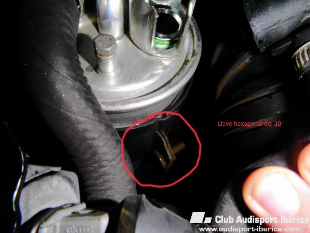

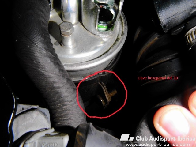

Filtro gasoil audi a6 c5 CAMBIO help
juanitoa6 responde a juanitoa6 de discusión en Audi A6 / Allroad C5 (1997-2004)
Buenas!! Lo prometido es deuda: 1-aflojamos 1 y 2 con un destornillador de estrella!, y luego tiramos para atras de los tubos hasta que salgan! Ahi tenemos la arandela que mantiene el filtro en su sitio. Tiramos hacia arriba de la valvula negra , sale hacia arriba, si vuestro filtro trae arandela nueva, debeis cambiarla. Por ese gujero rellenais con gasoil a tope, cuanto mas arriba lo lleneis mejor, asi luego no tendreis que maltratar la bomba inyectora tirando media hora al arranque. Bueno sin mas asi lo hice, al 3 intento arranco y sin problemas!! un saludo!!!! -
una es la entrada y otra la salida pero este tercer manguito para que sirve¿¿¿¿¿¿¡ jejee gracias de antemano!! -
