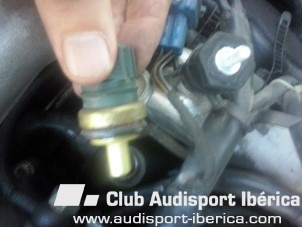

El sensor ya está cambiado y por ahora todo OK, si hay algun altibajo mas INESPERADO en la temperatura, os lo cuento! Asique nada 20 euros con portes, me ha costado, y es la referencia que os puse! Un saludo a todos!! -

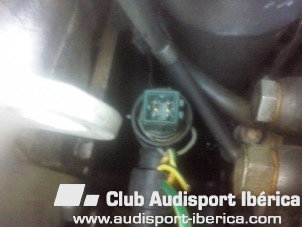

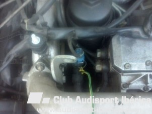

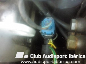

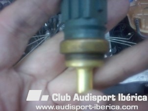

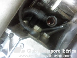

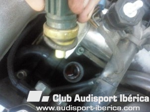

Os cuento.... Hago todo esto y cuando voy a poner el sensor....... NO SIRVE!!! Es redondo y no cuadrado enfin... mañana ire a cambiarlo. Os dejo fotillos!! -

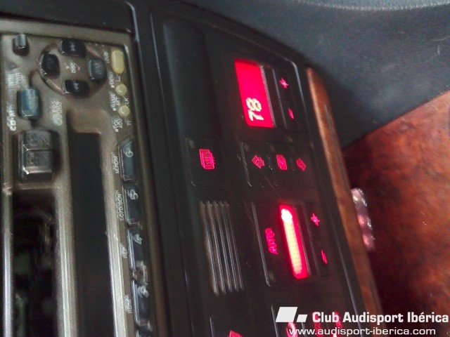

Mirad , canal 57 , temperatura del RELOJ VS temperatura del climatronic!! En cualquier caso os cuento aver si hoy viernes puedo cambiar el sensor de la TEMPERA. UN saludo y gracias a ambos!! -

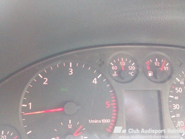

la hostia.... salgo del garaje , y en 4 KM ya esta a 90º, cojonudo, todo marcha hago 20KM y de put* madre. sigo circulando y le doy un poco de chicha en 4º a 3.500RPM 120-130KM/h y meto 5 y bajo a 1500rpm y derrepente en cuestion de 25 segundos, hace la aguja priiiiiiuuummm 80-70-65-60, ha bajado a tope. y luego se ha quedado ahi, hasta que ha pasado un buen rato y ha subido a 90º... He comprado un sensor de la temperatura en una tienda de repuestos por 16 euros, voy a cambiarlo esta tarde, hare alguna foto tipo brico y os cuento luego. Un saludo a todos!!
