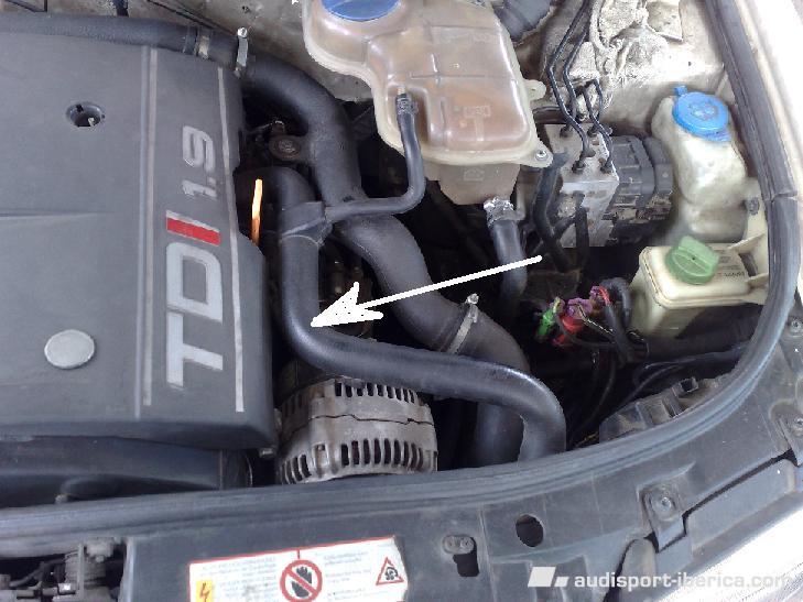

Hola a todos ! :lmfao: Sin quierer disculparme por mi ausencia,os digo que apenas me da tiempo pa' dormir...tengo dos trabajos y saliendo d casa a las 5 y llegando en la misma a las 22... Bueno, el problemilla q tengo , es que la manguera que veis en la imagen (el d la punta d la flecha) y q va de la parte alta del radiador y baja a la culata y al vaso d expansion,a mi me parece que se pone demasiado duro.Es la manguera de retorno,creo. La ideea es que antes se habia fisurado una brida donde se enchufa la manguera en la culata y me perdia un disparate de liquido refrigerante.He cambiado la brida(es de plastico y en la misma va enchufada una otra manguera q no se adonde para ) pero es que ahora me he dado cuenta de lo d la manguera que se pone bastante dura. No puede ser el tapon del vaso de expansion que , al ser antiguo tiene el filtro aquel taponado y no deja el exceso de presion que salga?? Ayuda, porfa, es que me preocupa , ya que si no tengo coche, estoy -odidissimo...Opiniones, consejos,lo que sea... Gracias de antemano, el vuestro :roll1: , mikela4 Por cierto , es un a4b5 TDI 110cv del '97
