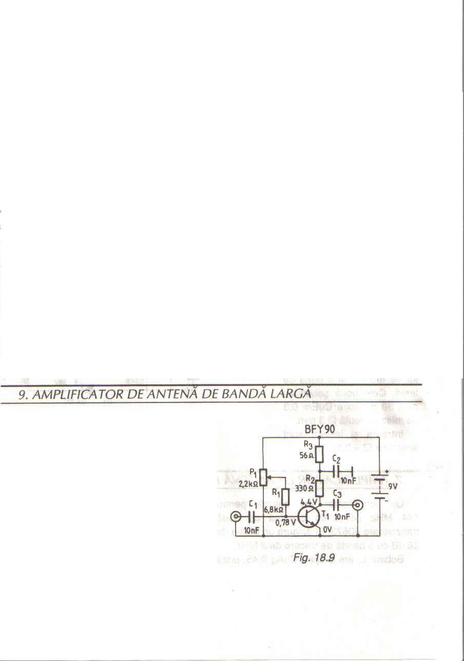

Este amplificador trabaja entre las frequencias desde 100Hz hasta 140MHz,por lo tanto esta perfectamente adecuado para la banda FM 88-108MHz.La ganancia de este amplificador es de mas de 20dB a la altura de estas frequencias. La fuente de energia son dos pilas de 9v,para asegurar un ruido propio mas pequenyo.Las pilas alcalinas aseguran un periodo de funcionamiento de hasta 12 mesesTambien se puede alimentar de la bateria del coche con un buen filtro contra las interferencias del motor(por si el coche no tiene uno) Esta esquema es solo una idea,pero tambien podeis encontrar en el mercado amplificadores modernos,que valen sobre unos 25-30 eurillos. Suerte y saludos a todos. Perdonar la calidad de la imagen!

En en mio tambien, es del 2003, no se los anteriores, pero desde 2003 en adelante, os aseguro que el porton tiene 2 asideros para bajarlo. Ya está puesto, pero alguien sabe como mejorar la recepcion de la radio con la antena en la luna??? tengo puesto un alpine y no se reciben muy bien, hay alguna forma de amplificar la señal?? no entiendo mucho del tema, gracias. Eso es un defecto como una catedral...me temo que la unica manera es poner una antena exterior...no se si hay "aletas de tiburon" que sean AM/FM, pero seguro que dan mejor recepción...aunque hay que agujerear el techo... Cuando se sustituye la radio de origen por otra hay que añadir una especie de amplificador de señal para la recepción de FM. Me parece que puede ser el problema que comentas. Con la de origen se recibe de pena, tambien... ...en coches con antena exterior, OK, pero en este... Hola ! Hay q ponerle un amplificador de antena,para FM.A mi me lo construio un compi maniaco a electronica,pero los hay en las tiendas de electronica.S2
