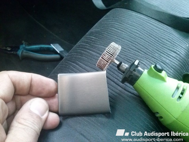

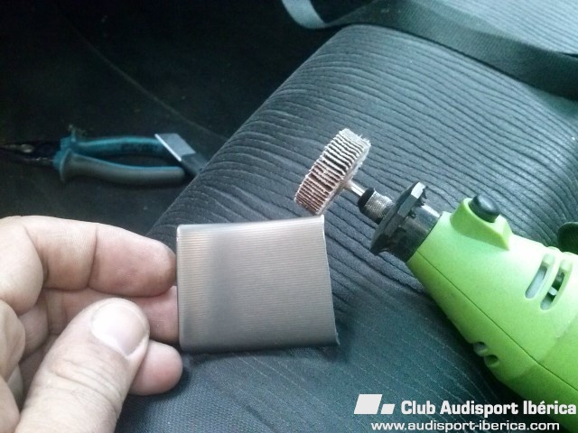

Medimos los tramos de moldura que nos queda por colocar, cortamos los dos trozos de moldura, los dejamos bien ajustados y pulidos con la dremel (igual se puede hacer manual, pero teniendo la maquina...ademas, la cara de la moldura es de aluminio, al menos en mi caso) : -

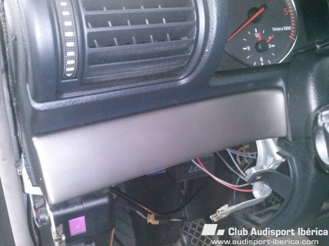

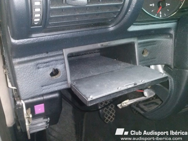

Colocamos la caja. Hay que decir que las pestañas de sujecion se tienen que doblar un poco mas de lo que estan, porque el sitio donde la vamos a colocar tiene un poco mas de grosor que el de la consola central. -

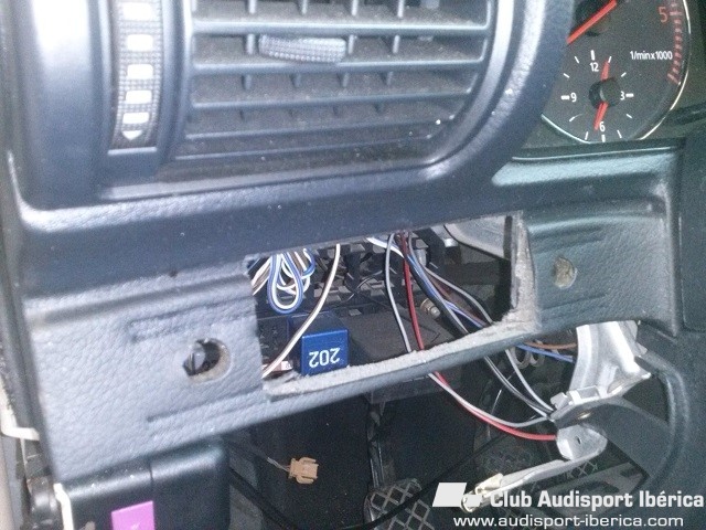

De la siguiente manera: Sacamos el trozo de moldura. Para esto, hay que desmontar la guantera de debajo del volante y sacar la tapa de los fusibles para acceder a los tetones que sujetan la moldura. Estos llevan como una especie de grapas que salen tirando, un poco duro, pero salen, luego se puede volver a colocarlas sin problemas. Una vez fuera el trozo de moldura, medimos la caja, marcamos y cortamos, primero con un cutter quitamos lo que es el digamos tapizado, luego con una dremel cortamos el plastico segun el marcaje. -

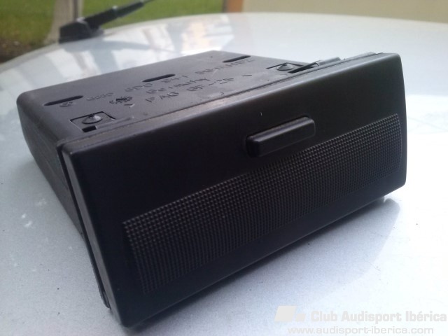

No pretendo que esto sea un brico, es hacer algo cuando te aburres ! Hace tiempo que tenia la idea, de hecho, pienso en hacer esto desde el dia que le he colocado los 4 botones suplementarios en la consola central, botones que solo hacen de bonito...y de repuesto por si a caso! Se trata de la cajita portaobjetos que muchos la tienen a derecha del boton de luces de averia :

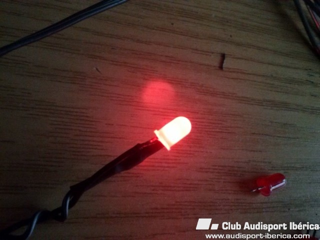

Led antiguo rojo y led's actuales : Nada mas. Esto lo digo por si alguien tiene por casa este tipo de led's, si no, se pueden comprar por ebay, las hay de varios diametros. Un saludo!

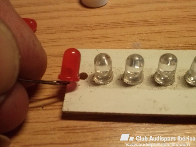

Sata, no te quiero quitar el merito que tienes, el resultado me parece espactacular, mas aun cuando realizas cosas sin gastar un duro! Pero hay algo que a lo mejor muchos no saben, y es que los led's de generacion antigua ya difuminan de por si la luz, debido al hecho de que no son transparentes como la gran mayoria de los que hay hoy en dia! Estos son los led's "a colores", no son blancos como los actuales.Los actuales actuan como una lupa, mientras las antiguas son de plastico mate. Para poner un ejemplo, yo ya tengo preparados los 2 led's rojos para los tiradores de las puertas, he sacado unas fotos : led antiguo preparado para los tiradores de las puertas :
