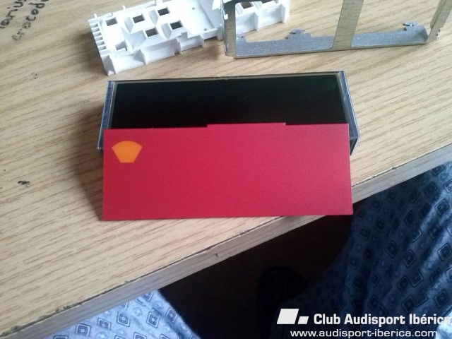

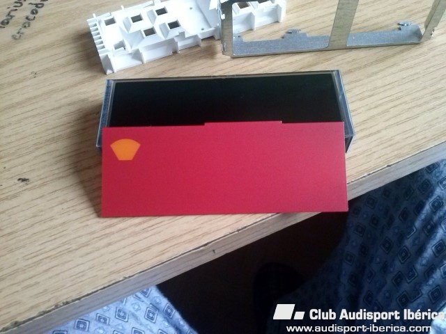

Pues...es el momento en el que yo me llevé no una, si no 2 sorpresas ! Primera : la lamina "blanca" tiene una cara roja y donde esta el marcador de desempaño es amarilla (me extrañó siempre como co****s se ponia amarillo, pensaba que era un led directo ! Segunda sorpresa : solo hay UNA pantalla, no dos !!! Si llego a saber antes, cambiaria esta pantalla por la del LEON y ya tenia pantalla negra directamente :fool: ! Pero claro, en este caso ya no hubiera brico... Aqui la muestra : -

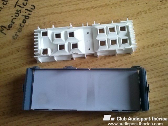

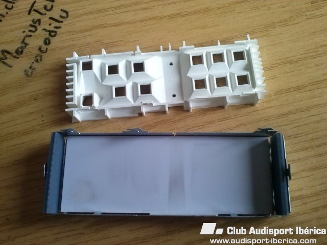

Quitamos el difusor de luz, la pieza blanca (que no se como llamarla) y veremos que hay una lamina blanca, a primera vista, que tenemos que quitar tambien. Casi cae sola... -

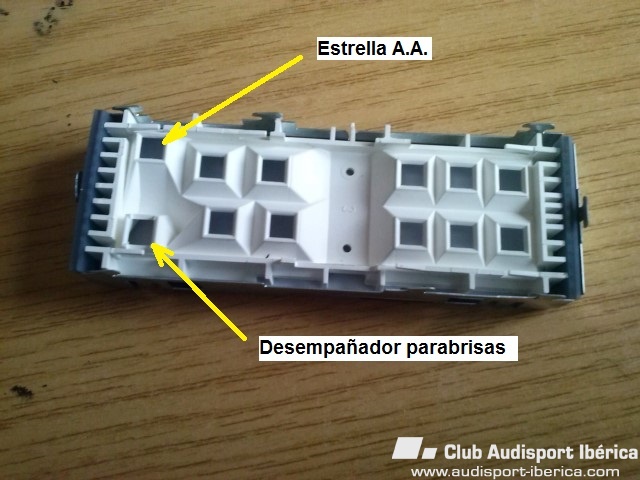

Bueno, lo prometido es deuda ! Para los que se preguntan si esto es factible en los modulos OEM, pues tengo una sorpresa que yo tambien me llevé esta mañana al abrir el modulo OEM ! Empezemos ! Modulo desarmado y pantalla con su soporte fuera : Digamos que hay una "pequeña" diferencia, en el modulo del Leon hay mas led's, son 24, en cambio en el OEM solo hay 12. -

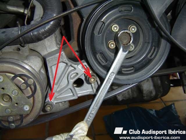

En todo caso, comprueba antes de empezar algo ! Dices que pones el clima, se pone en funcion el compresor del A.A. ? Que temperatura hace fuera? No vaya ser que sea otra cosa... Ençima, no es muy sencillo cambiar el rodamiento del compresor de A.A., esto si lo encuentras de recambio ! Para destensar la correa, tienes que aflojar los 2 tornillos que te indíco en la foto, solo quitas el cubrecarter, no tienes que desmontar el frontal del coche !
