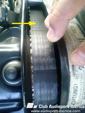

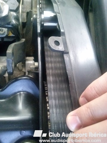

Raya curvada sobre correa distribucion
mikela4 responde a mikela4 de discusión en Audi A4 B5 (1995-2001)

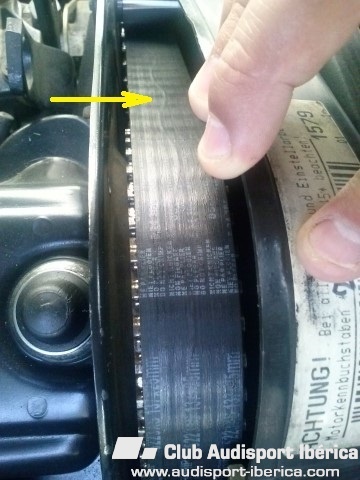

Vuelvo con noticias! La raya no tiene fin! He girado el motor con la rueda, en 5a, y mirando la correa, no se ve ningún sitio donde la raya esté interrumpida! Y me parece que se va a quedar así, tengo unos 2000km hechos y sin problemas. Dudo mucho que una correa Gates tenga problemas, aunque no excluyo la posibilidad. Gracias por los consejos,chicos! Sent from my LG-E610v using Tapatalk -

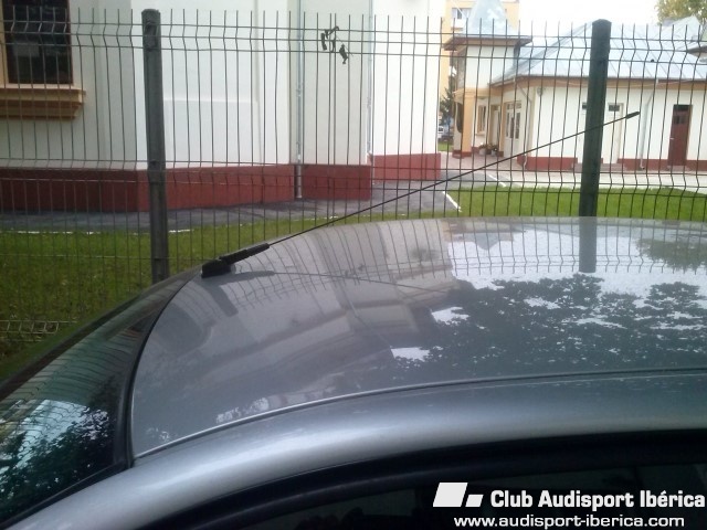

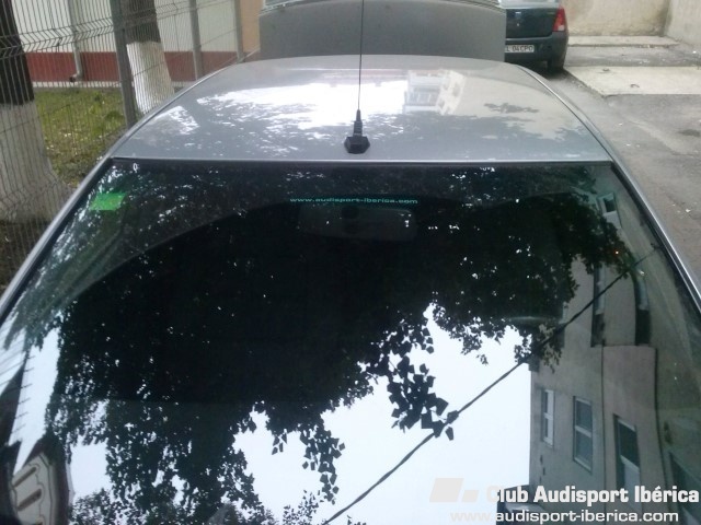

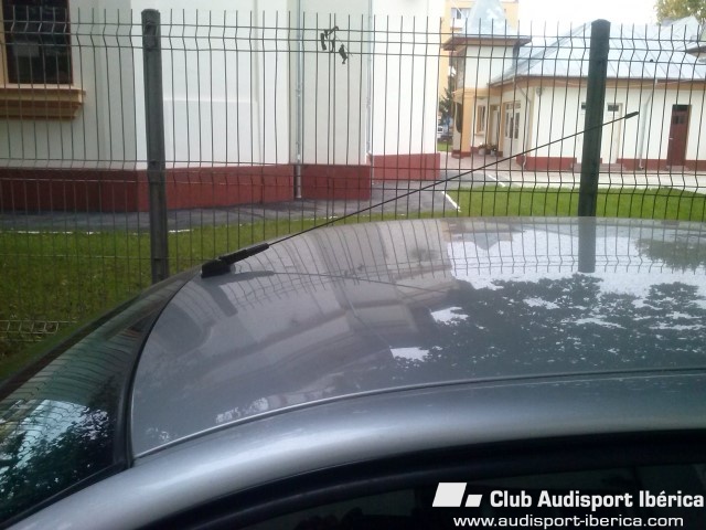

Y otra, de lado : Si ! Es una antena exterior para Dacia Logan, comprada de la misma casa Renault, valor de 8€. Ya lo se, alguno me dira que he agujereado el techo, que noseque historias. Pues hay miles de modelos de coche con antena exterior y no os creaís que el techo esta agujereado de otra manera...Le he pintado los cantos de algujero, un poco de silicona y hala! Tengo 18 emisoras memorizadas ! Y tampoco tiene mal aspecto ! Lo que es la varilla se la voy a cambiar por una mas corta, pero de momento me sirve la que tiene. Esto! Un saludo !
En mi pueblo solo pillaba una emisora local y 2 emisoras de Bulgaria (estoy en la frontera, pegado al Danubio). Pensaba que estando a 50km de Bucarest, no se pueden escuchar mas emisoras. Hasta hoy, que me pilla por banda un vecino al que le cambié la radio original del coche (la radio una Blaupunkt con CD y el coche un Dacia Logan). Le monté una Sony con puerto usb, casi igual que la que tengo yo, un poco mas antigua que la mia. Pues, me quede bocabierta cuando probé la radio y se pillaban unas 20 emisoras, todas de Bucarest ! Jooolin !! Pues, fue el mismo momento que me puse nerviosisimo con la mie*** antena o amplificador o lo que fuese que tengo en el Audi. Y sabeís que ? Miren esto :
Gracias por la idea, Tolo ! No se me ocurio hacerlo, aunque hice girar el motor 3 veces arrancando y salia la misma raya...vamos, mucha casualidad seria de que se parase 3 veces en el mismo sitio ! Mañana os cuento ! Luislucena, no me he fijado cuando la compré! Igual la tenia... -
Gracias Gonzcid, es lo que pensé yo, que seria algun desperfecto. A ver si alguien mas se ha encontrado con esto ! -

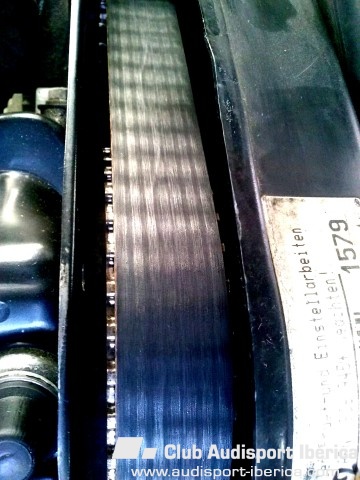

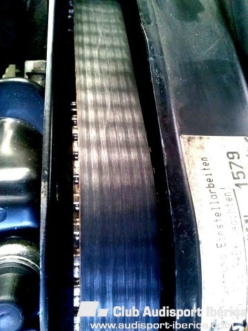

Y aqui otra foto, creo que se aprecia bastante : Y una mas (no se en cual de las 3 podeís ver mejor ! Gracias por vuestra attencion chicos ! Un saludo! -
¡Pues esto ! Lo que veís en las imagenes mas abajo! Es una raya curbada. Pero mirando con una lupa, no es como si fuese algo que raya la correa, parece ser que es del mismo material de la correa, incluso os diria que tocando con la uña se nota como si fuese sobresaliente ... No se, es que si fuese algo que roza la correa deberia ser algo que se mueve muy regular para dibujar aquello...La correa es de la marca "Gates", una de las mas conocidas y de lo que he visto en internet, la mejor. Parece que los de GoodYear empezaron a fabricar cada dia mas calidad en correas,pero de momento to' Dios recomienda Gates. Que opinaís chicos? Debo preocuparme y desmontar el frontal para comprobar? Foto 1 (aqui marcada con la flecha) :

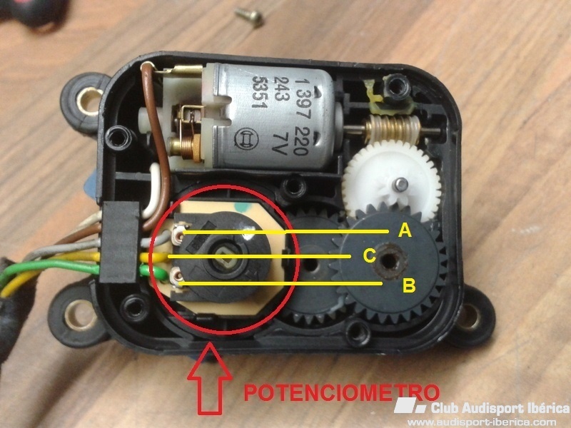

Cambio motor trampilla aire acondicionado
mikela4 responde a ttoni de discusión en Audi A4 B5 (1995-2001)
Total, quien mueve a quien ? Es el motor que hace que se mueva la palanca azul que a su vez mueve el potenciometro ! O bien, es el motor que mueve el eje del potenciometro, eje que tiene doble funcion : mover palanca azul y potenciometro a la vez Con tu permiso, Ttoni : A ver, el defecto del potenciometro viene del desgaste de la superficie de grafito que hay sobre la resistencia situada entre los puntos A y B, por donde circula el cursor C. O sea, la resistencia entre A y B se queda en sus valores, pero midiendo entre los puntos A y C, ó B y C la resistencia se modifica segun el giro del cursor. Y si no hay resistencia ninguna, esta claro que hay que cambiar el potenciometro por uno de valor igual. Lo que es el potenciometro en si en cuanto al valor de resistencia, se puede poner cualquiera que tenga el mismo valor. Lo que pasa es que igual el eje no encajara bien o a saber... Gracias Ttoni por este brico simple y eficaz !! -
