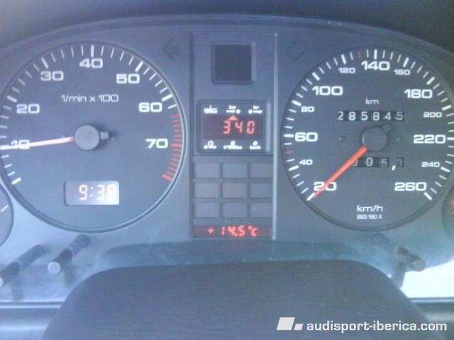

Nuevo brico
arillos publicó una discusión en Bricos del Audi 80 / 90 / 100 / A6 C4 / 200 / Cabrio / Coupé
Pues eso, que ya os he preparado un brico para que hagáis la instalación tan sencilla del ansiado termómetro. Ya sabéis que etham es el que ha adivinado la conexión correcta, basado en los números y no en los colores de los cables. El resultado no puede ser más satisfactorio: El brico lo tenéis en la última página de "Colección de Bricos", que todavía no tengo el enlace. S2 -
Colección Bricos
arillos responde a Xente de discusión en Bricos del Audi 80 / 90 / 100 / A6 C4 / 200 / Cabrio / Coupé
Ahora pasamos al plan B para los que no tengáis o encontréis el cable azul y blanco de la velocidad. También se puede sacar de las regletas que hay debajo de la guantera del conductor, en concreto de aquí (donde va el cable azul gordo): Eso es to, eso es to, eso es todo amigos. Espero que os haya gustado. -
Colección Bricos
Probar antes de montar el termómetro en el cuadro, a conectarlo sólo al conector amarillo (al que ya le llegan todas las conexiones) para ver que funcione y como imagino que sí, atornilláis el termómetro al cuadro, pones el cuadro en su sitio y..... Voila: La temperatura se va ajustando a los pocos metros que circuléis con el coche. Y ahora atentos a la carretera y no miréis jamás ahí abajo Agradecimientos a "Etham113" por haber descubierto con su paciencia y tesón que las conexiones no dependen de los colores sino de los números. Qué cazurros hemos sido los demás -
Colección Bricos
Sobre el pin 4, que es para que el temómetro tenga luz, yo no le he conectado porque mi bombillita, como la mayoría, estaba fundida y lo que he hecho es ponerle otra directa, para que cuando se funda de nuevo no tener que desmontar el termómetro. Entonces a esa bombillita que le pongo en un lateral del termómetro, haciendo un agujerito en el lateral de abajo (el que mira hacia fuera del cuadro), le doy los mismos 12v al poner el contacto: Ya véis el agujerito por donde se pasa la microbombilla que compráis en cualquier tienda de electrónica. Antes tenéis que haber cortado la otra, para lo que tenéis que quitar los tornillitos, cortarla y volver a montar. Al sacar la tapa del termómetro cuidado que se mantenga la pantalla hacia la mesa donde trabajéis para que no se pierdan unas gomitas que lleva importantes. Si sois tan habilidosos como para desoldar la bombillita fundida y soldar la nueva, no hace falta hacer este agujero y apaño chapucerillo. -
Colección Bricos
Una vez que hemos conectado el sensor de temperatura a ese pin 2, nos falta algo sin lo que no funcionaría: la señal de velocidad. Esto está pensado para que en los atascos no marque medidas que no serían lógicas, por los demás coches, el motor, etc. Esta señal se puede coger de varios sitios. Yo lo he cogido de la regleta negra que está detrás de la radio. Tengo que decir, que en su día yo cambié la radio que traía por una más actual que ya tenía conector ISO así que del que venía saqué positivo, negativo y altavoces y le dejé inutilizado con otros tres pines inutilizados (hasta ahora). Esta regleta negra, como ya digo que le quité varios cables en su día, ahora sólo tiene 3: dos blancos que van unidos, uno gris y el que nos interesa: el blanco y azul: A ese blanco y azul le conectamos un cable (con medio metro vale) que va al pin 1 de nuestro conector amarillo. -
Colección Bricos
Pues bien, sacáis 12v de donde queráis/podáis, en mi caso lo saqué en su día de las lucecitas que se encienden en los botones de ABS, antinieblas y demás, al poner el contacto. Y se conecta así: - Positivo al pin 5 - Negativo al pin 3 - Sensor al pin 2 (el otro cable del sensor, da igual el que sea, a masa, atornillado a algún tornillo del vano motor, p. ej.) - Señal de velocidad al pin 1 (luego digo cómo se saca esta señal) - El pin 4 es para luz del termómetro (cuando ponemos las luces) pero yo no lo conectado ya que la he puesto directa. A los que no tenéis el sensor instalado, va delante del radiador del aire, al lado del faro (lado conductor), sujeto con alguna brida en su sujeción el que la tenga. Lo único que hay que hacer es pasar el cable al interior del habitáculo (un solo cable) al motor través de un agujerito protegido por una goma: Ese cable que hemos pasado lo conectamos a un cable del sensor y el otro a un tornillo que tengamos cerca para tener masa. -
Colección Bricos
Este brico es muy fácil, no tiene nada pero vista la demanda que hay y la cantidad de foreros que tiene la pantallita con o sin el sensor, montado o sin montar, pero que al final a ninguno nos funcionaba, con el permiso de etham que es a quien agradecer e ingresar en su cuenta los 200 euros que pide por este brico , empiezo. Ya sabéis que estos termómetros fueron comunes desde los 80 B3, pasando por los 100, 200 y V8 hasta los A6 C4, así que a casi todos nos vale. Los cuadros vienen con el hueco justo para conectar el termómetro (la pantalla). Es tan fácil como pasarse por el desguace, comprarlos, quitar el cuadro y atornillarlos con los dos tornillitos coincidiendo con los plastiquitos donde rosca. No hay dificultad, lo váis a ver. A los que lo compréis en desguace, como lo tendréis que quitar vosotros, os recomiendo que no sólo quitéis el termómetro con su conector amarillo hembra sino también con el macho (para que no hagáis cortes entre el conector y el termómetro y así cuando quitéis el cuadro para algo sólo es quitar el conector). Y todos nuestros problemas hasta encontrar la conexión adecuada ha sido este conector. Fiándonos de los colores de los cables (que son los mismos en todos) no pusimos atención a lo que hay que poner: los números pequeñitos que aparecen en el conector amarillo: -

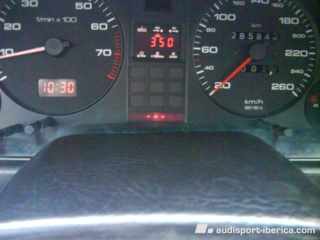

Cambiar bombilla del termómetro
arillos responde a arillos de discusión en Audi 80 / 90 / 100 / A6 C4 / 200 / Cabrio / Coupé
Conseguido. Parece mentira que todo fuese por conectarlo fiándonos de los colores de los cables. Ahora me va a tocar currarme un brico (con permiso de etham que es el que ha descubierto las conexiones) y sí, ya lo se, conseguir sensores a quién me los pidió -
Los cables se conectan por detrás del cuadro a luz de contacto, lo único un cable que tiene que ir para el vano motor hacia el sensor, que va delante del radiador del aire, pero esperaros a que venga etham y nos confirme conexiones para que de verdad funcione. -
No te preocupes por el sensor, cuando consigamos descifrar el cableado os mando sensores a los que queráis y gratis (no a más de tres). Acabo de probar lo de conectar al cable blanco/azul de detrás de la radio y no me funciona He recorrido con él 1 km para que detecte velocidad y el termo funcione y nada: A ver si vuelve etham y nos resuelve la duda, que somos muchos los que estamos esperando esto. S2 -
