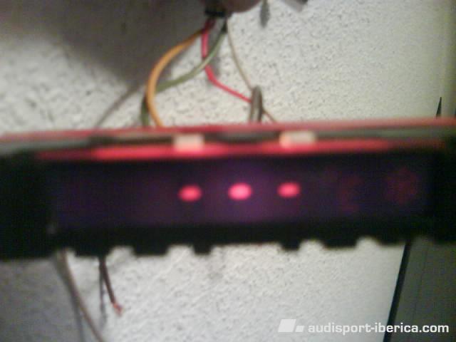

arillos publicó una discusión en Audi 80 / 90 / 100 / A6 C4 / 200 / Cabrio / Coupé
Como ya os habrá pasado a más de uno lo de la bombilla del termómetro, que se funde con mirarla, os doy una solución cutrilla pero funciona. Lo ideal sería abrirle, desoldar la vieja y montar la nueva pero la dificultad radica en que como las pistas y la microbombilla es tan pequeña se maneja muy mal. Así que yo se la meto por un lado (no quiero cachondeos eh <_< ). Como se ve en la siguiente foto se hace un agujerillo en el lateral de abajo, se introduce por ahí la bombiiiilla previamente soldada a unos cablecillos para meterle corriente y listo: Y aquí ya puesta y luciendo (no me da grados porque estoy en casa y le faltan datos de la velocidad): S2 -

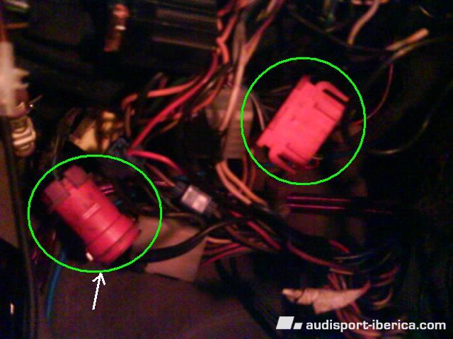

Como sabéis andamos últimamente etham y yo liados con el ordenador (él conseguido, a mí me falta algo), el termómetro de la temperatura e incluso, el tempomat. Ya os iremos contando. El caso es que repasando la electricidad del coche para averiguar cosas, he descubierto que quitando la guantera de debajo del volante, abajo a la izquierda, donde el tirador del capó, hay una serie de clemas que seguro que tienen su función para conectar extras, ¿sabéis de qué son? sobre todo la que tiene forma cilíndrica, a la izquierda de la foto: Por cierto, etham ha descubierto que el cable que lleva la información del velocímetro está detrás de la radio y ahí se deberá conectar el dichoso termómetro. S2 :clap1: -

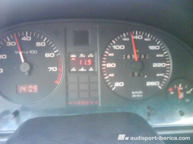

Ordenador de abordo en K Jetronic
arillos responde a arillos de discusión en Audi 80 / 90 / 100 / A6 C4 / 200 / Cabrio / Coupé
Ya nos vamos acercando, aunque ahora pueda parecer que el consumo es más normal, va justo al revés, a más velocidad menos consumo y a menos, más. Pero tranquis, de momento no se cómo se conecta todo, me falta probar 3 o 4 posibilidades. Pero tendría que ser así de verdad, a más velocidad menos consumo Y claro que se puede poner papaganso, a un V6, estos coches tenían muchos extras, si miras en el libro del coche, verás que venían con Tempomat como opción, algo en lo que estamos trabajando (mentalmente) etham y yo. -

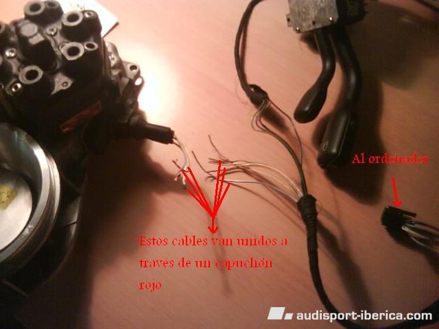

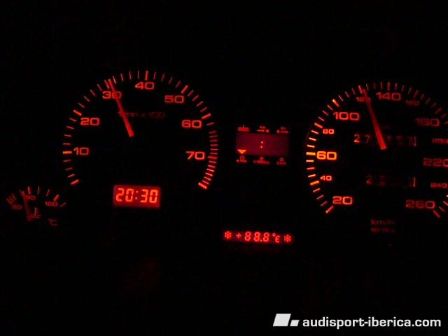

El esquema de conexión y los elementos necesarios son estos: Y teóricamente con esto nos debería funcionar. Aunque todavía nos faltan unos flecos que tenemos colgando. Ahora resulta que hemos descubierto que todos nuestros cuadros llevan una tarjeta codificadora de ciertas características de nuestros coches. Las hay específicas para cada modelo e incluso para cada país, pudiendo cambiar desde la secuencia de aparición de los datos del check control hasta los valores de consumo. Son intercambiables y se quitan fácilmente: -

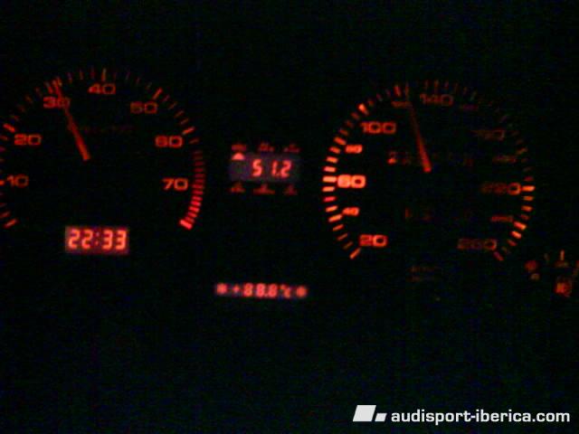

Además, al no tener datos de consumo o ser muy altos, además de que asusta conducir así: ..... los demás datos ya son erróneos: Por cierto, en cuanto vea etham la pantallita del termómetro marcándome 88,8 grados se pone y da con la solución. Es que entre el calor que hace y el consumo ese, se conduce fatal -

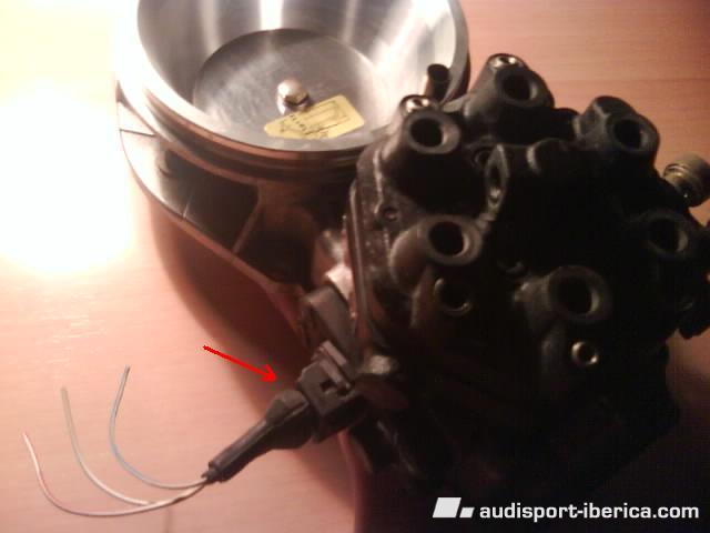

Bueno, para ayudar un poco a etham, voy a ir siguiendo sus pasos pero con un plato de inyección de Audi 100 con K Jetronic y ordenador, acoplado en 90 berlina o coupé que no traían ordenador. Como sabéis los que habéis seguido el tema, nosotros pusimos en su día la maneta, el ordenador o pantallita en el cuadro y cableado pero nos marcaba valores muy altos (50 litros). El caso es que en los 80 y 90 con K Jetronic se podía pedir al concesionario que viniese con ordenador (como opción) pero los 100 lo tenían casi todos desde el año 88 al 91 aprox. Y qué hay de distinto en los 100? Pues un plato de inyección con una resistencia variable dependiente del caudal de aire y por tanto de la gasofa. Todo es igual excepto el conector con los tres pines o cables que se ven abajo a la izquierda: Él ya la ha montado y el ordenador le funciona aunque le marca menos de lo que es en realidad y quizás sea porque ha puesto el plato sonda de un 90 2.3 y por tanto KE Jetronic. El que voy a montar yo sigue siendo K Jetronic. Así que vamos a ver las diferencias de la resistencia, que es lo que marcará un consumo más acertado. Cuando tengamos todo montado, prometemos un brico. P.D: el autor del descubrimiento ha sido etham eh!!! -
