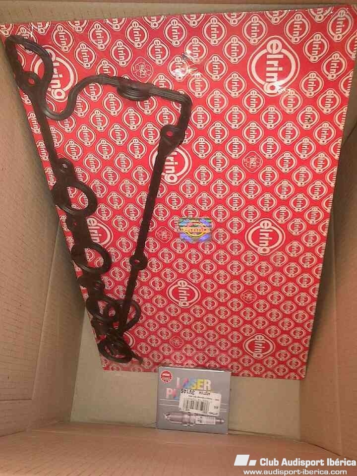

Muchísimas gracias por todas vuestras respuestas !! Me queda más claro que debo hacer bien el apriete (10Nm de par) en el orden correcto y usar un poquito de pasta con especial atención al centro y las esquinas. Voy a instalar bujías nuevas asi que no necesito limpiarlas ni nada de eso. Pondré misma marca y modelo que las originales. Sigo con la duda de si instalar esta junta que je recibido de Oscaro un poco retorcida o exigir que me manden otra... Qué pensais ? Gracias de nuevo !!

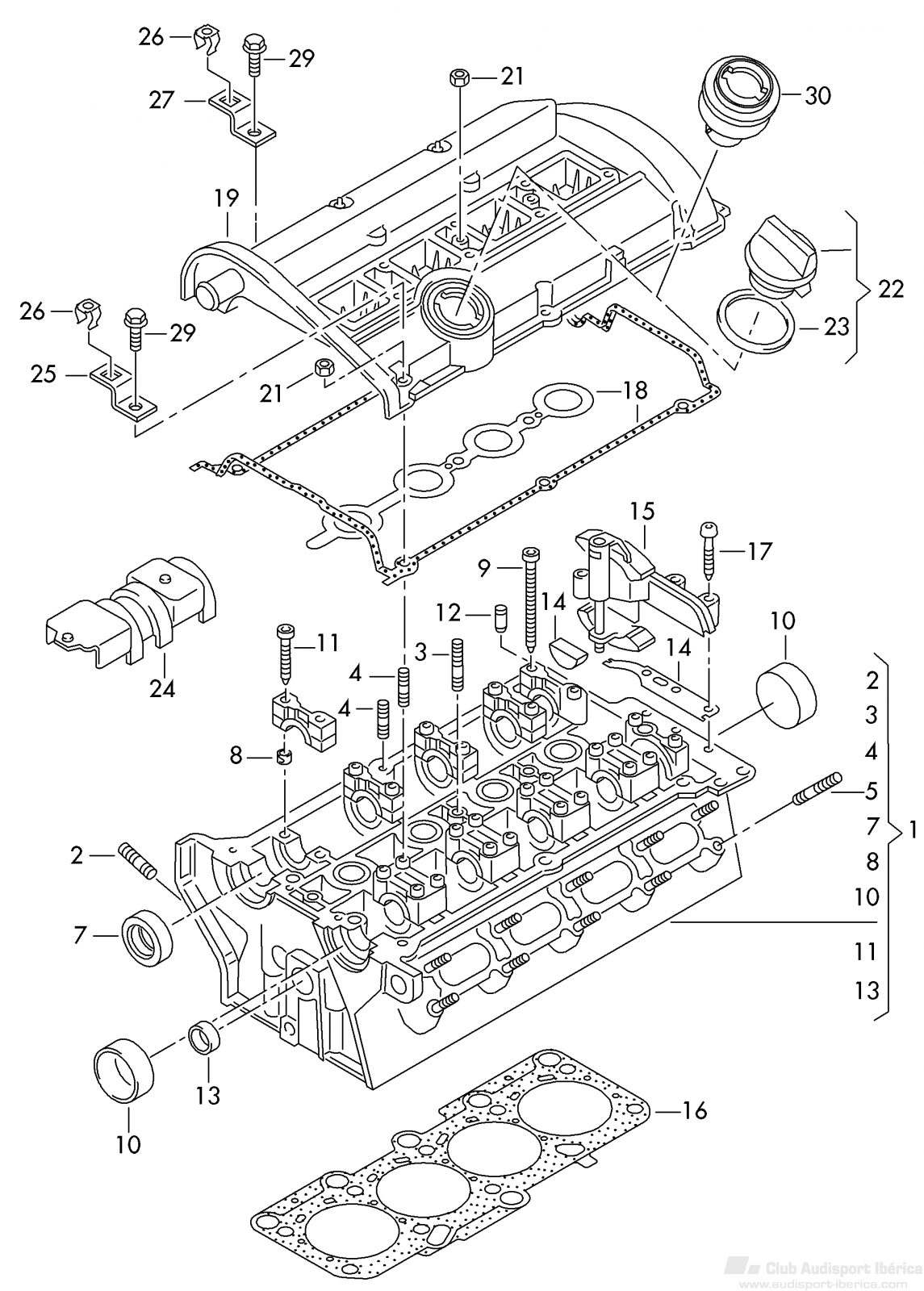

No puede ser de otro sitio por descarte. Las bobinas de encendido y las bujías atraviesan la tapa de balancines a través de un espacio seco. No existe ningún otro componente. En este diagrama puedes ver cómo va la tapa (19) y la junta (18): URL | http://www.partsbase.org/audi/audi-tt-tts-coupe-roadster-att-eu-2003-10350-cylinder-head-cylinder-head-cover/ La que está filtrando aceite debe ser la interna con forma de 4 anillos concéntricos.

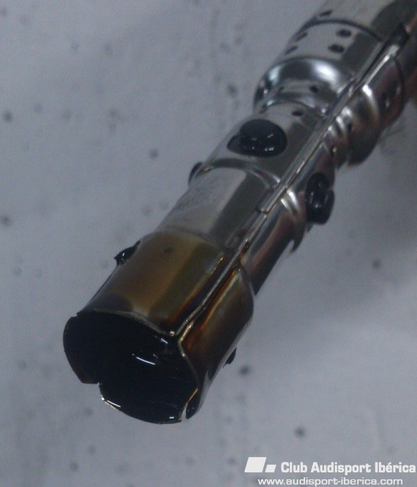

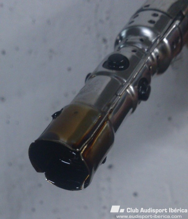

Hola a todos, Necesito consejo porque no sé cómo proceder después de haber recibido de Oscaro una junta de tapa de válvulas bastante retorcida (Adjunto foto). La razón principal de cambiar esta junta ha sido encontrar aceite en las bombinas de encendido y la boquilla de las bujías, sorpresa que no me ha gustado nada pero que no va a salir nada cara. Según Oscaro la composición de esta pieza ( ELRING 633.350 ) permite dicha torsión y puedo instalarla sin problemas, no obstante, no me fío y quisiera una segunda opinión. SaludeTTes
