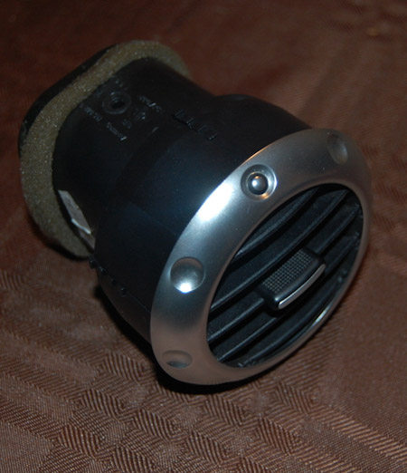

Esta pieza se retira facilmente con las dos manos tirando suavemente de un lado y del otro con los dedos. Fijate en la espuma del final del conducto. -
trocitos de espuma por la calefaccion
nonap2k responde a pedritop de discusión en Audi TT Mk1 (1999-2006)
La terminación de cada uno de los controles de flujo de aire (4 en el salpicadero) lleva una espuma como la que dices. Prueba a sacar uno de ellos y revisa el estado. -

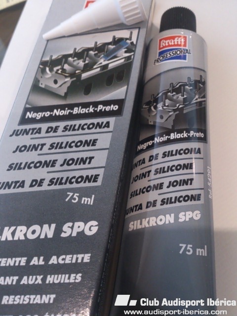

Después de un par de semanas buscando sin parar ha sido imposible encontrar qué temperatura alcanza la junta de la tapa de válvulas así que me he tirado por la que recomiendan en mi tienda de repuestos habitual. Es una buena marca así que confiaré en que su aplicación y la junta den buenos resultados. Adjunto foto, referencia y PVP para interesados : Krafft Ref. 54291 (9€). Es cierto que en internet las hay más baratas pero preferí una marca conocida. Temperaturas funcionamiento: 220ºC en continuo - 255ºC en punta. http://www.krafft.es/fichas/FT/es/54291.pdf Seguiré informando! Saludos!

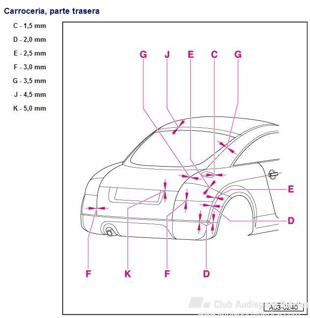

Actualizando la brico-restauración comentar varias cosas ... ElsaWin recoge perfectamente las holguras de todos los paneles de la carrocería. Es una maravilla haberlo encontrado. Junto a mis medidas puedo confirmar que entre el filo y el pilot hay exactamente 5mm y que justo debajo entre la junta y el zócalo del piloto hay la mitad. Por esta razón, siguiendo la gran idea de felixb5 de usar un burlete de ventana autoadhesivo he encontrado este en Leroy Merlin por 5.95 € Gracias a su perfil el ancho se ajusta desde 3mm hasta 5mm. Creo que garantiza que apretándolo un poco sea estanco al agua. No confío tanto en el auto-adhesivo pero como vienen 5.5m de largo haré una prueba y si se despega o se mueve, probaremos a usar algún adhesivo suave que lo fije mejor. Esta semana trataré de actualizar algunas fotos más del proceso para todos aquellos que les interese. Saludos !

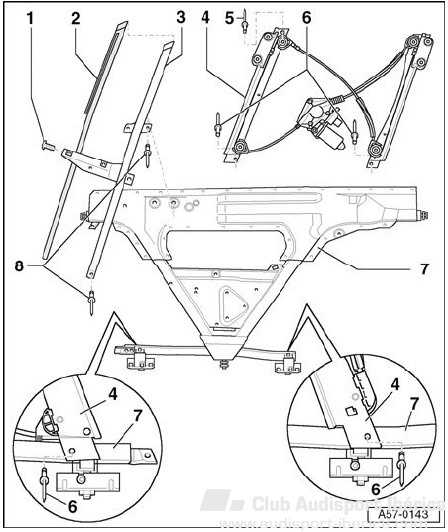

Vaya... me he equivocado de foto en el post anterior. Lo siento... La foto y el enlace que quería poner eran estos : Guías de montaje: http://workshop-manuals.com/audi/tt_quattro_coupe/l4-1.8l_turbo_(bea)/windows_and_glass/windows/window_regulator/front_door_window_regulator/system_information/service_and_repair/ En el enlace no dejes de mirar la página siguiente donde termina de describir los componentes del despiece... He comprobado ElsaWin y no aparece cómo hacer esto así que supongo que deberá ser bastante intuitivo una vez que se llega al interior de la puerta ... SaludeTTs !

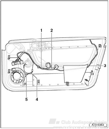

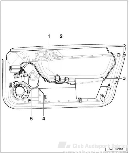

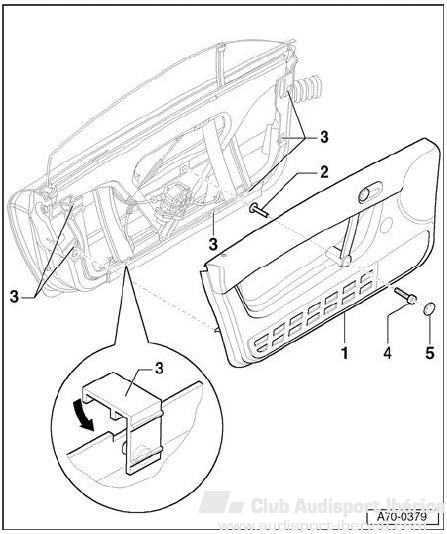

A ver si con este esquema (en inglés) puede serte de ayuda : Desmontar puerta : http://workshop-manuals.com/audi/tt_quattro_coupe/l4-1.8l_turbo_(bea)/body_and_frame/doors_hood_and_trunk/doors/front_door/front_door_panel/system_information/service_and_repair/door_panel_components/page_10741/ Guías : http://workshop-manuals.com/audi/tt_quattro_coupe/l4-1.8l_turbo_(bea)/body_and_frame/doors_hood_and_trunk/doors/front_door/front_door_panel/system_information/service_and_repair/door_panel_components/page_10743/ Se me ocurre que quizás puedas encontrar unas guías nuevas en una tienda de bicicletas. Los cables de frenos son exactamente iguales, se pueden cortar y preparar con un terminal para que tenga la longitud que necesites y aguantan una tensión enorme... De hecho, esta semana se ha estropeado el cristal del copiloto en mi TT y voy a tener que meterle mano como vosotros... Espero poder arreglarlo !! :-)
