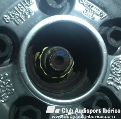

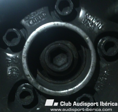

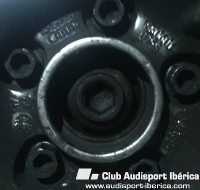

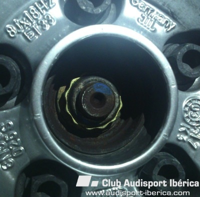

Hola foreros, He abierto este nuevo post para buscar ayuda sobre un tema bastante tonto del que no he encontrado información en ningún lado. Tengo un Audi TT '03 quattro 225cv 6 vel (motor BAM) que se importó de Alemania casi recién comprado. Al realizar mi último cambio de neumáticos, detectamos una pequeña pérdida de grasa en el fuelle de la junta homocinética de la rueda delantera izquierda. Quiero cambiar el fuelle y la junta para ahorrarme problemas en el futuro, pero he visto que los tornillos del buje son diferentes en las ruedas delanteras y las traseras. No encuentro referencias en ningún sitio del enorme tornillo tipo Allen que lleva delante. Sólo encuentro info de la tuerca de 12 puntos que lleva el buje trasero. No sé si le han montado una pieza que no es de este coche anteriormente o estoy mirando mal la referencia. ¿ Alguien tiene este mismo modelo de tornillo en el buje delantero ? ¿ Qué tamaño de llave y qué par de apriete lleva ? Como no me coincide el buje, me preocupa que la junta homocinética que tengo montada no sea la original. ¿ Alguna referencia ? SaludeTTes y gracias de antemano ! (Adjunto fotos del eje delantero (allen) y del trasero (tuerca 12 puntos) -

Si es un TT quattro revisa también los fuelles de protección de la junta homocinética. Si hay pérdida de aceite tiene papeletas de deterioro de algunas de las bolas. La única solución es cambiar fuelle, grasa y junta. -
