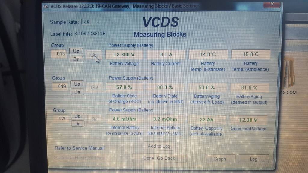

Comprobar el estado de la batería con el vagcom
ae71caba responde a jabicho de discusión en Vag-Com Audi A4 B8
No Enviado desde mi SM-G920F mediante Tapatalk -

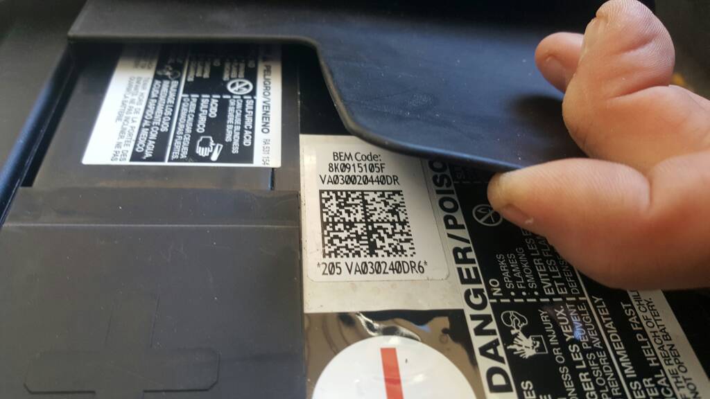

Aquí están mis lecturas, yo tengo ya pedida una varta silver dynamic 110Ah.Por lo que pueda pasar, esta lectura es después de realizar una carga de 24h. Con cargador. Por cierto mi coche y motor A5 sportback 3.0tdi Stronic (2010) Enviado desde mi SM-G920F mediante Tapatalk -
